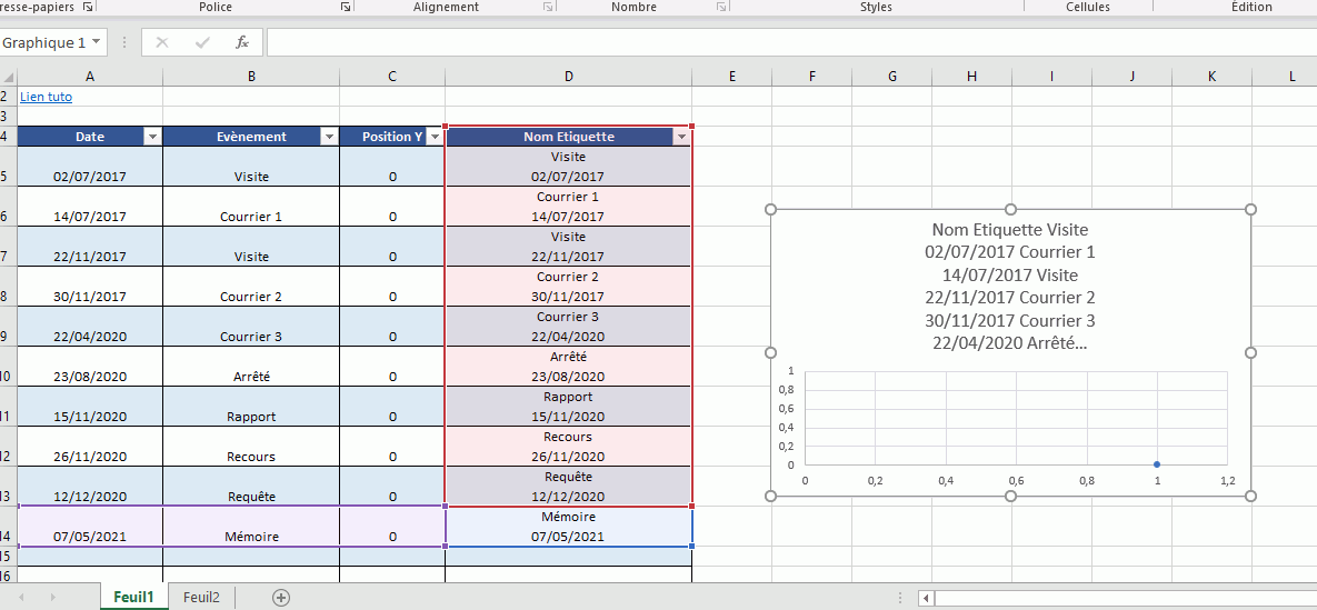

Je souhaite créer une frise chronologique et j'ai trouvé plusieurs tuto concordants sur youtoube concernant la création à partir d'un graphique en nuage de points.
En partant de mon tableau le graphique n'est pas du tout le même que ce que je vois dans les tuto, il n'y a qu'un seul point et le titre est la concaténation de toutes mes étiquettes
capture d ecran 2024 01 29 112322
Je ne parviens pas à corriger cela, même en changeant le tableau, quelle erreur ai-je commise?

Voici le fichier source. Je ne comprends pas que la sélection du tableau aboutisse à des résultats différents de deux tuto présents sur le web. Merci de vos éclairages

Les données saisies dans votre graphique sont fausses.
C'est la plage de données (A5:A14) qui construira l'axe X et c'est la plage de données (C5:C14) qui construira l'axe Y.
Cet axe Y déterminera la hauteur des étiquettes que vous voulez placer.
1, 2, 3 serviront à décaler les étiquettes en hauteur car les dates étant trop rapprochées, le graphique deviendrait illisible.

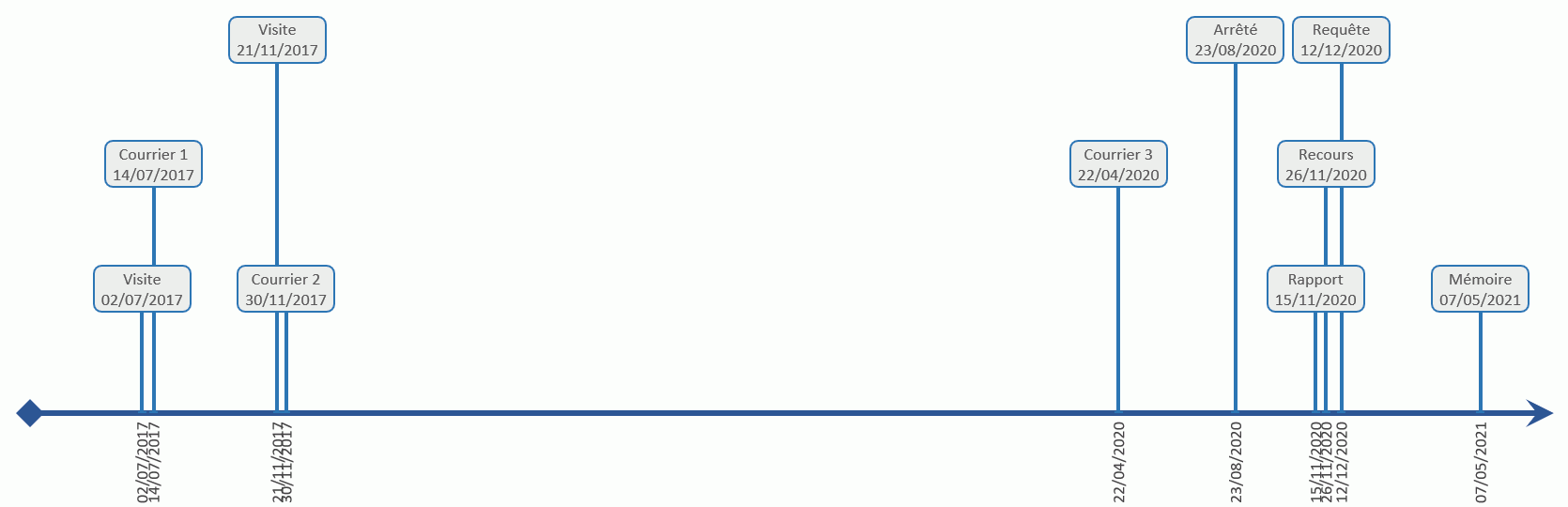

Des barres d'erreurs font la liaison entre les étiquettes de données et l'axe horizontal.
J'ai ajouté les dates en axe horizontal, ce n'est pas obligatoire, vous pouvez les supprimer car les dates sont reprises dans les étiquettes de données.
Voici un exemple de frise avec vos données réajustées :
Quelques explications supplémentaires dans le classeur joint + réponse à la deuxième question (merci Bart - mais ici pour 2 mois) :
