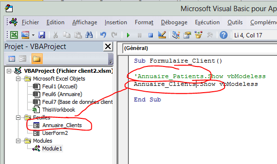

- Lorsque je clique sur le bouton de commande "Nouveau Client", il y une Erreur d’exécution 1004: erreur définie par l'application ou par l'objet.
Ton bouton est relié à la macro Sub Formulaire_Client(), mais dans cette macro tu essaies d’ouvrir le UserForm ‘Annuaire_Patients’ alors que ton formulaire s’appelle ‘Annuaire_Clients’. Dans l’image ci-dessous, tu vois que j’ai neutralisé ta ligne erronée pour la remplacer par une ligne qui ouvre le bon UserForm.
