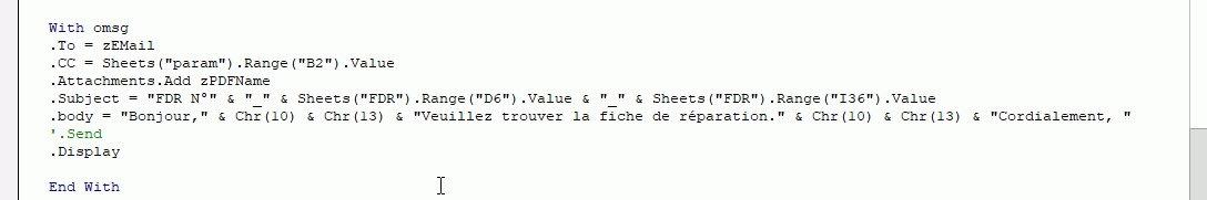

Linette,
Pour le second 'soucis', il te suffit de décommenter la ligne contenant la méthode '.send' et de supprimer (ou commenter) la ligne contenant la méthode ".display" que j'ai mis en place pour éviter les envois intempestifs de mail lors de mes tests :
envoi
