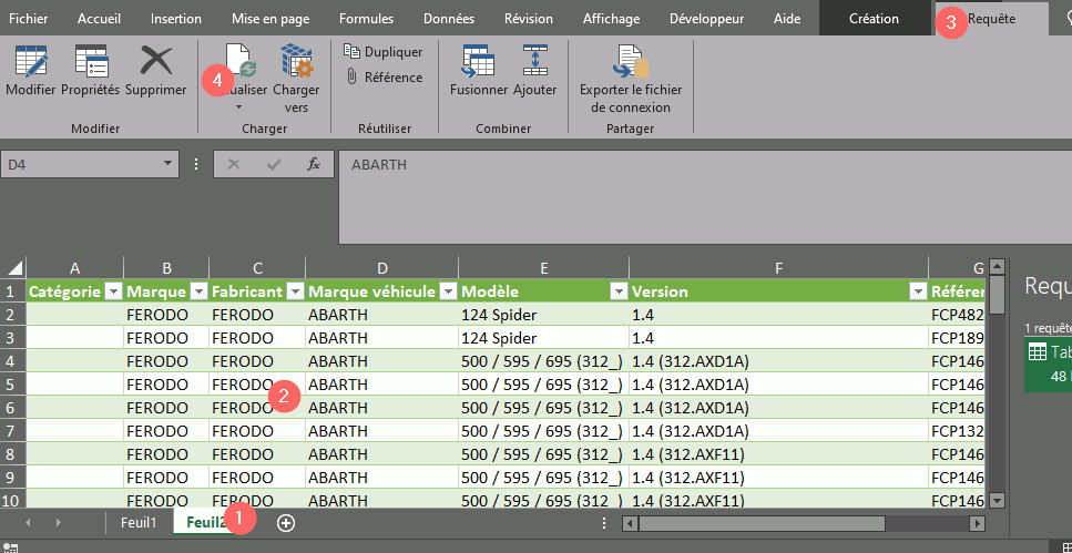

Une solution par POWER QUERY en fonction de votre version d'Excel (j'ai l'impression que vous êtes sur MAC donc aucune idée de si ça va fonctionner ...) avec au préalable une conversion de votre base initiale en table structurée.
En suivant la manipulation suivante
2021 03 01 16 22 57 copie de extrait fichier ferodo xlsx excel

En effet pas possible sur mac :(
Si un expert du POWER QUERY peut aider (Jean-Eric, 78chris par exemple) je suis preneur, étant moi même confronté au problème sur un autre fichier.
