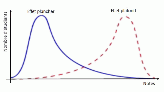

Mon problème est le suivant : j'aimerai montrer dans ma thèse que mon test d'évaluation n'a pas d'effet plancher (test trop difficile) ou d'effet plafond (test trop facile). La note maximale du test est de 100. Les étudiants ont fait les test et j'ai donc une série de notes allant de 0 à 100 et j'aimerai faire un graphique avec ces notes de la même manière que sur l'image.
capture d e cran 2021 05 13 a 15 35 47

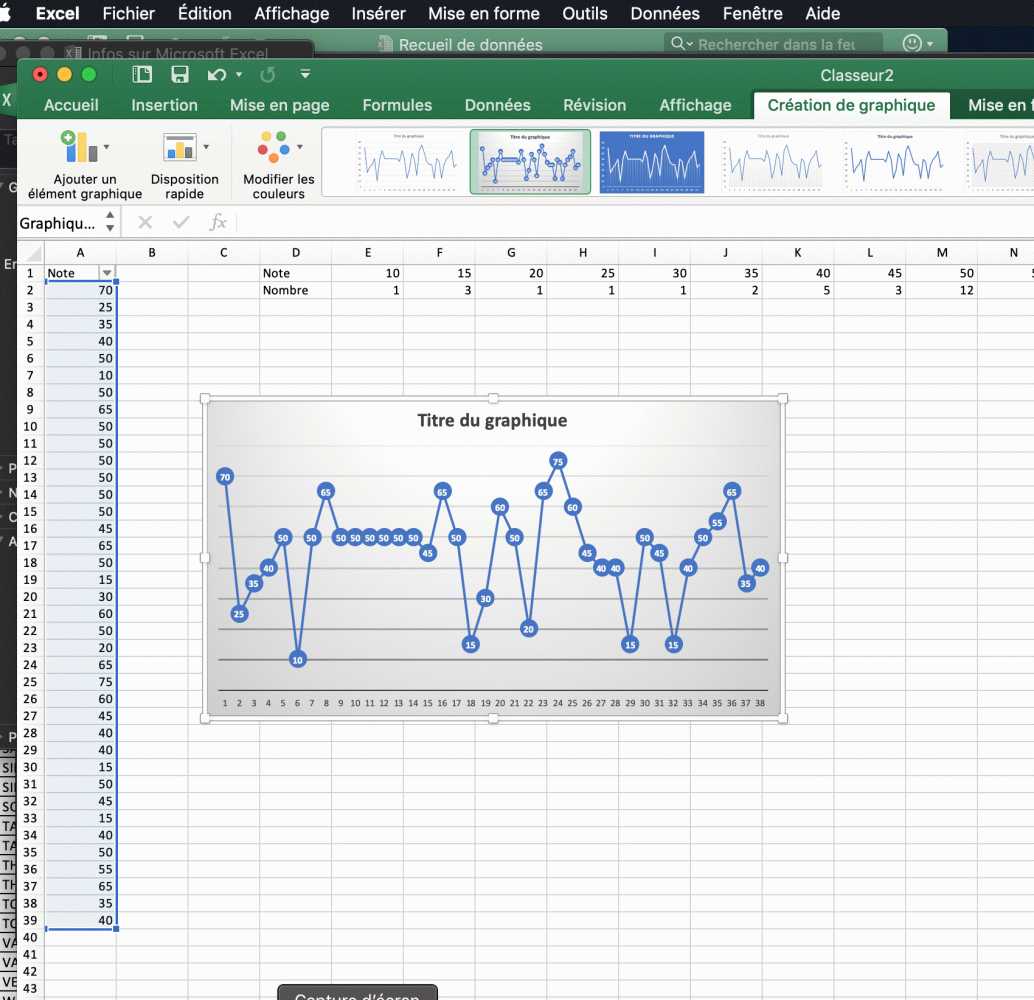

Pour l'instant, j'ai ça... et ça me va pas du tout ^^
capture d e cran 2021 05 15 a 23 27 54

A droite : C'est la liste des notes des étudiants
En haut : C'est le tableau que j'ai essayé de faire pour qu'Excel me fasse le graphique.
J'aimerai savoir comment agencer mon tableau ou s'il y a une manipulation à faire pour que : l'axe des abscisses soit étalonnée de 0 à 100 (les notes) et l'axe des abscisses soit le nombre d'étudiants ayant eu cette note, comme sur le schéma de mon premier message.
Est-ce que je suis assez clair ? :S
Rien de très compliqué :
  • sélectionner la plage E3:Y3 et insérer un graphique
  • modifier les étiquettes horizontales
  • régler les titres des axes
J'ai remplacé tes valeurs en dur par une formule NB.SI et mis la liste de notes sous forme de tableau structuré
16graphique2.xlsx (35.63 Ko)
