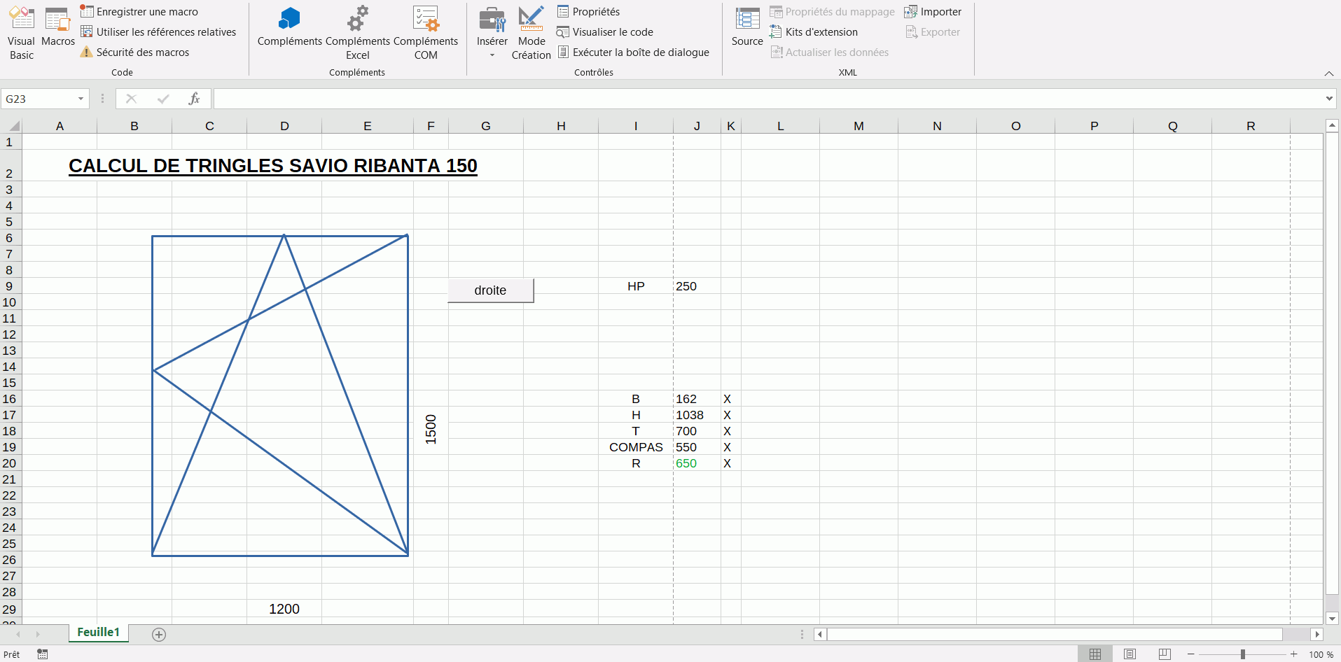

Bonjour, j'aimerais crée un petit utilitaire de calcul sur Excel en utilisant des macros.
je m'explique:
C'est un utilitaire de calcul de tringle que j'utiliserai en atelier de menuiserie alu.
En ce qui concerne les formules de calcul, aucun soucis, mais j'aimerais crée un "bouton"
qui ferait changer d'état le petit dessin (forme libre), en fait j'aimerai que l'action de "cliquer "
en fasse un droit ou un gauche (symétrie de l'objet).
je vous joint en photo un brouillon de mon projet.
FRED
capture d ecran exel
Pouvez vous m'aiguiller ou me donner un lien de cours afin que j'y arrive?

Par contre ce n'est pas une image mais plutôt un dessin que j'ai fait dans Excel en utilisant des droite et un rectangle.
Fred

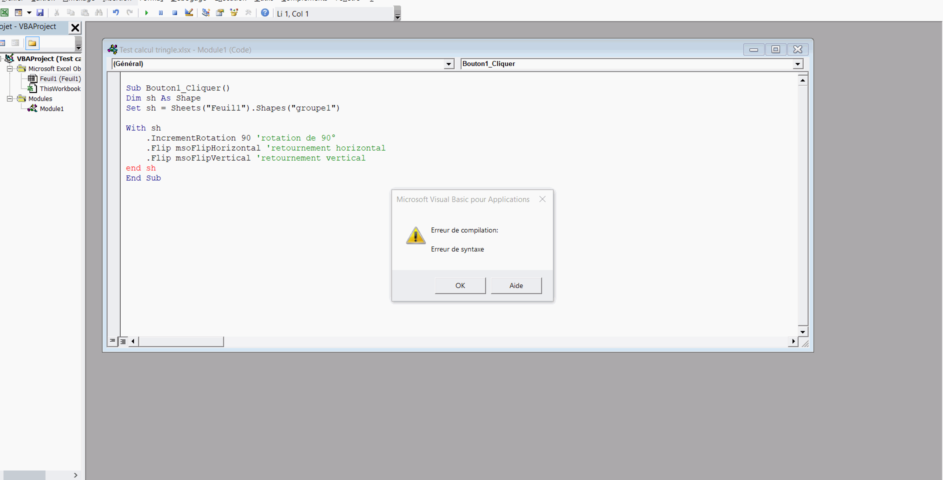

Je n'y arrive toujours pas. je vais réessayer et voir un peu les cours de vba
FRED
capture d ecran 2020 10 25 230230
Une idée?
Il faut remplacer le end sh par end with...
Désolé, parfois, j'ai des petites inattentions...
Et, je tiens à préciser qu'il y a 3 lignes qui font 3 actions (rotation 90°, retournements vertical et horizontal). Il faudra choisir ce que vous souhaitez faire.
