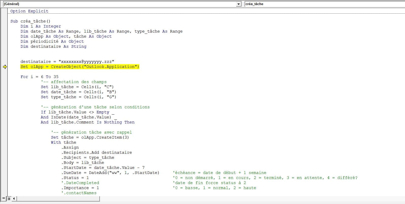

Bonjour Thev,

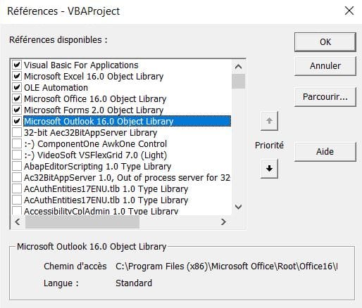

merci pour ton code, j'ai copier coller ton code mais lors de l’exécution de celui-ci j'ai le message d'erreur 429 qui apparaît , comme beaucoup d'autre code que j'ai essayé ...
J'ai regardé mes références et pourtant je pense avoir les bonnes (voir PJ)

Pas d'erreur chez moi.
C'est curieux que vous ayez une erreur lors de la création d'une instance de l'application Office Outlook 2016
Set olApp = CreateObject("Outlook.Application")
(liaison dite tardive)
D'autant plus que la bibliothèque correspondante est présente dans vos références. Du coup, vous pouvez essayer :
    Set olApp = Outlook.Application
(liaison dite anticipée)
Si ça ne fonctionne pas, vous avez un problème avec votre application Office Outlook 2016.

Alors effectivement, l'erreur est dû au "Set olApp = CreateObject("Outlook.Application")" , en le remplaçant par "Set olApp = Outlook.Application" ça marche !
Merci Thev !

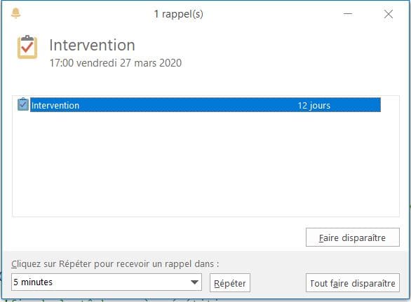

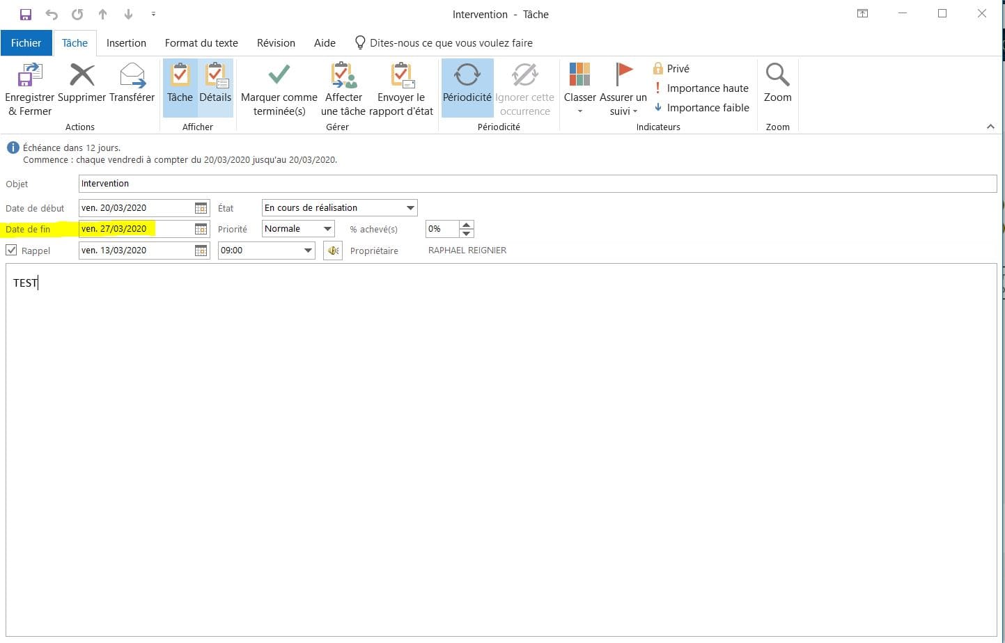

Par contre j'ai un petit soucis, par exemple, vous regarderez dans l'excel en PJ, j'ai mis une date d'intervention au 20 mars par exemple, je reçois bien la tâche (voir PJ) mais datée du 27 Mars et non du 20 mars, j'ai donc 7 jours de décalage !
Je me suis rendu compte (voir PJ) que la date du 27 Mars correspond à une "date de fin".
Il y a t'il moyen de de voir apparaître que la date de début soit la date sur mon fichier excel ?
