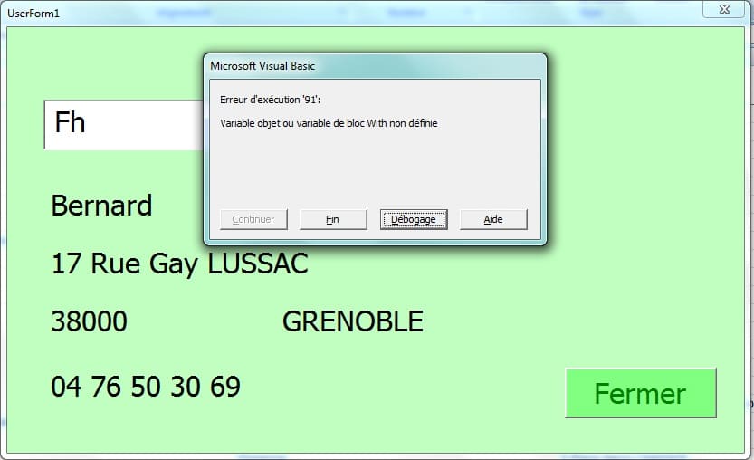

Bonjour gmb et merci. C'est très proche de ce que j'attendais, est-ce que ce n'est pas trop te demander de mettre
1. l'adresse sur une seule ligne car ce n'est pas très important (exemple : 18 rue machin,38345 bidule)
2. de faire apparaître a côté du nom la profession ?
Et également de contourner la demande d'enregistrement du fichier.
Quand l'utilisateur final cliqueras sur fermer je voudrai que cela ferme également le fichier
J'ai essayez avec ça : ActiveWorkbook.Close mais ce n'est pas le bonne formule.
Merci de ta gentillesse.
Bonsoir bigdaddy154 et merci de t'être investit.
J'ai regardé ton fichier qui me plaît mais pour mon beau-frère ce sera trop de manipulations, il faut cliquer sur plusieurs menus déroulants et ca va vite l'agacer car il faut se servir de la souris cependant, je le proposerais à ma sœur car elle ça peut lui convenir. Pour mon beau frêre je vais préferer la version de gmb car il y a moins de manipulation mais un grand merci à toi de t'être proposé c'est super sympa d'avoir un coup de main.
gmb, et quand tu auras le temps, si c'est possible de bidouiller pour ne pas que cette fenêtre apparaisse en cas d'erreur de saisie (ce qui va très certainement lui arriver au début)...Par avance merci
sans titre
Nouvelle version à tester.
Te convient-elle ?
Bye !
39infirmier-v2.xlsm (71.33 Ko)
impec gmb merci.

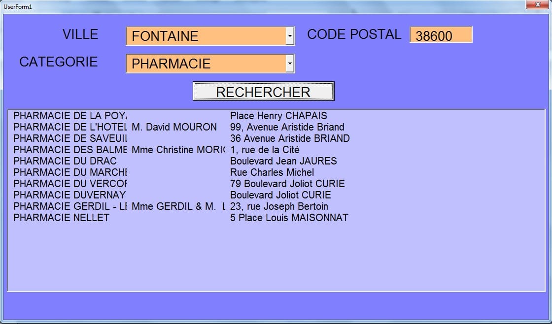

bigdaddy154,
1. est-ce possible de pouvoir effectuer une recherche globale si une des deux listes déroulantes n'est pas remplie ?
2. est-ce possible d'auto-dimensionner les colonnes de la liste car dans certains cas, l'information est tronquée. ?
sans titre
Pour info s'il le souhaite pas besoin de la souris quand le formulaire se lance tu es déjà dans la liste de ville il rentre la première lettre de la ville qu'il souhaite ensuite tabulation il arrive dans la catégorie pareil la première lettre de celle-ci et encore tabulation il arrive sur le bouton rechercher il appuye sur Entrée et la recherche se lance.
Voilà c'est modifié tu peux faire une recherche avec 1 seul ou aucun critère
Malheureusement je n'ai pas trouvé j'ai fais quelques modifications pour que le problème ne soit plus présent voir si c'est toujours ok pour toi.
Ps : j'ai également rajouté la phrase Aucun résultat trouvé si la recherche demandée ne trouve rien.
84infirmier.xlsm (105.28 Ko)
impec bigdaddy154, merci deu coup de main
