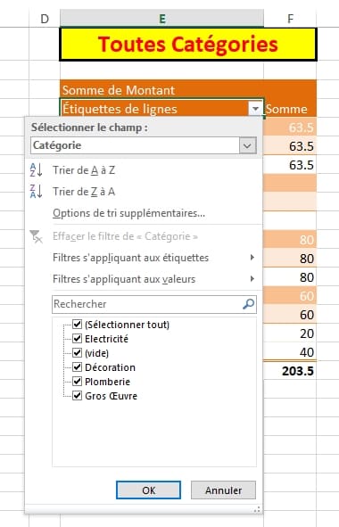

Ben oui même principe tu clics sur ton filtre " Etiquettes de lignes"
et tu décoches l'option " vide"

oui j'avais vu pour faire ça mais je souhaitais carrément qu'il ne me le propose plus de façon à ce que quand je clique sur "tout sélectionner" le champs vide n'apparaisse pas.
J'admets pas indispensable mais temps qu'à faire, je voulais optimiser et ne pas avoir a le désélectionner à chaque fois.
Merci de ton retour
Ok
Dans ce cas tu peux aussi ajouter un filtre sur les valeurs recherchées ( supérieur à zéro )
Comme çà tu gardes ton filtrage avec tout mais comme la catégorie vide n'est pas supérieur à zéro elle n'apparait pas.
