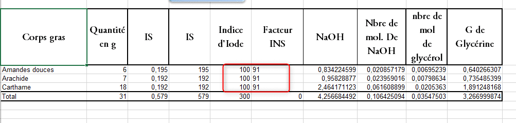

Merci mais les données ne sont pas restituées correctement Indice d'iode et facteur INS restent à la valeur de la 1ère ligne.
2018 10 17 13h45 49

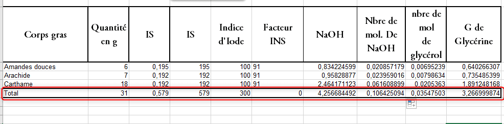

Autre question, cmment pus-je insérer les totaux dans des formules les cellules étant variables suivant le nombres d'ingrèdients ?
2018 10 17 13h47 45 2018 10 17 13h50 06
encore merci pour le temps que vous m'accordez, si ce que je demande est trop complexe n'hésitez pas à me le dire.
Nouvelle verion.
Là, je ne comprends pas.
Les totaux que met la macro ne vont pas ?
