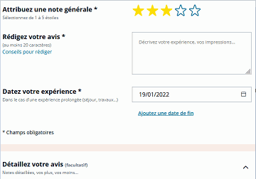

- Et je pense qu'une partie textuelle serait nécessaire, comme les avis sur les pages jaunes, à détailler ou pas par critère :
