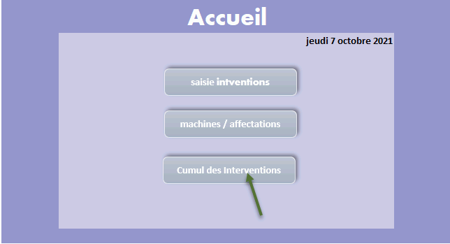

En P.J. une proposition.
J'ai ajouté un bouton dans le volet 'Accueil' :
boutonlancement
qui ouvre le formulaire :
