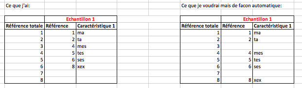

Je suis actuellement en train de travailler sur des données de génomiques est le fichier est énorme ! Pus de 58000 lignes ! Autant dire que mon bidouillage manuel est impossible cette fois. J'ai essayé toute la journée de faire une manipulation sans trouver l'astuce...
Je vous explique mon problème:
En colonne 1 j'ai une liste auto incrémentée allant de 1 à 58331 par pas de 1 (les références totales de mes objets).
En colonne 2 j'ai une liste qui va de 1 à 57000 par pas de 1 sauf que des pas sont manquants ( à cause de données manquantes)
En colonne 3 j'ai une caractéristiques par référence de ma colonne 2.
Les colonnes 2 et 3 correspondent à mon échantillon 1
Ce que je voudrai faire c'est que la référence de la colonne 1 est sur la même ligne la référence de la colonne 2 avec sa caractéristique et que sur les données manquantes il n'y ai rien dans la ligne de référence de la colonne 1.
Je ne sais pas si j'ai été très clair alors je vous ai fait un exemple ci-dessous.
A terme d'autres échantillons viendront se rajouter
Pourriez-vous m'aider a savoir si cela est possible et si oui me conseiller pour y parvenir !
Merci beaucoup pour votre aide
Adrien

bonsoir
j'amorce ....
43diatom.xls (17.00 Ko)
Merçi beaucoup tulipe_4
Tu m'as économiser presque une semaine de travail manuel !
Par contre je n'aime pas appliquer sans comprendre. Peux tu m'expliquer la formule ?
Je vais chercher sur internet bien entendu mais ta réponse serai surement plus claire !
Merci beaucoup en tout cas
je ne suis pas issu du corps "en saignant" mais ; voila ; avec des mots simples
33diatom-details.zip (4.62 Ko)
