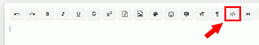

Merci d'utiliser la mise en forme du code proposée par le forum.
mefcode
