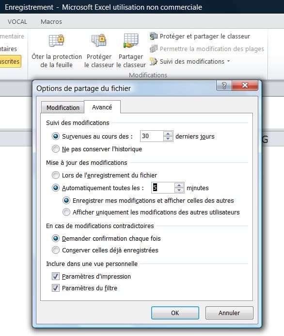

Déjà pour ce qui est du fichier "enregistrement" il faut le mettre en "partagé" ça me semble une bonne idée, surtout que si tu as un fichier rechercher, je suppose que tous les utilisateurs sont reliés entre eux sur le même réseau.
capture 1

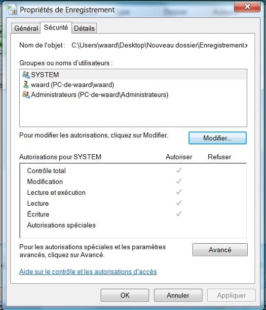

Il y'a des options aussi au niveau des propriétés fichier.
capture 2

Ok merci il va falloir que je vois avec les systèmes d'informations pour ça mais effectivement. Les fichiers seront dans un répertoire commun.
Si tu as des questions sur le fonctionnement n'hésite pas.
Je reste à ta disposition.
En partageant le fichier enregistrement, il ne doit pas y avoir besoin de plusieurs version du fichier.

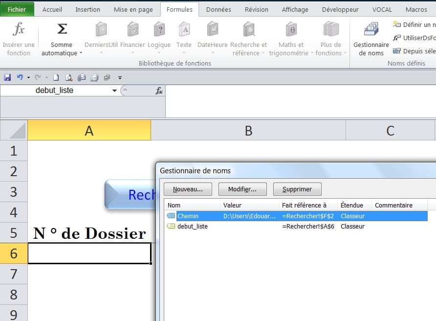

Lors de l'import je voudrais qu'il copie les données à partir de la ligne 6 ( je trouve pas où modifier) histoire de pas écraser les titres et avoir une certaine cohérence avec l'autre fichier.
Le code d'import va chercher une cellule qui se nomme "debut_liste" dans le tableur, cette cellule sert à indiquer dynamiquement sans à avoir à modifier dans vba, où se trouve la liste, j'ai déplacé cette cellule en A6 pour que l'adresse soit à nouveau bonne.
capture 1
  • Pour info, le code d'import de données est import_data() du module userform (car j'ai vu qu'il y'avait une autre macro import_data() dans le module module.)
  • Le code que tu indique est une ligne de code dans l'ancienne macro DataCopy qu'il faudra penser à supprimer, qui n'est plus reprise en théorie, mes modifications ont été faites sur import_data()
