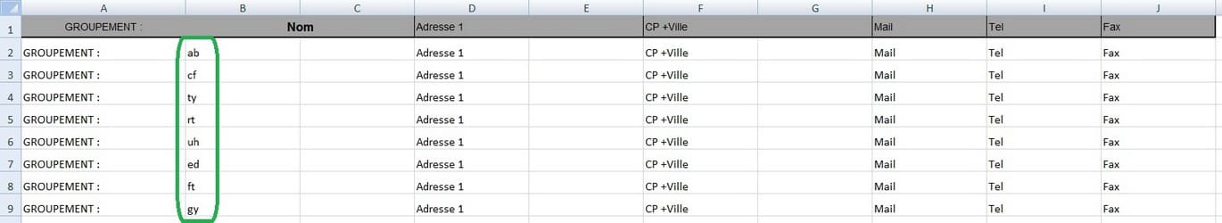

tu a écrit :
les coordonnées qui doivent incrémenter ma liste sont bien la première ligne de chaque onglet (soit de A1 à J1)
alors mon fichier Excel a résolu ton exo :
screen
pour la colonne B, tu peux voir que les données sont différentes car ce sont celles de chaque onglet ; pour les autres colonnes, c'est aussi les données de chaque onglet, mais comme tes données sont identiques, on ne peut pas faire la différence !
essaye en mettant des données différentes pour "GROUPEMENT :", "Adresse 1" ... "Fax" : tu verras que c'est ok.
dans ce cas, je te laisse passer le sujet en résolu ; sinon, dis-moi ce qui ne vas pas, et je ferai une adaptation.
