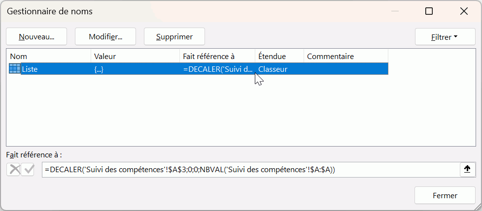

Rebonjour,
Je parlais de la case A4, dans la première feuille. Il y a un "truc déroulant" ;-). J'aimerais savoir comment faire pour qu'il intègre automatiquement les nouvelles données de la feuille suivi des compétences. (colonne A de cette feuille ).
Bonjour Catherine,

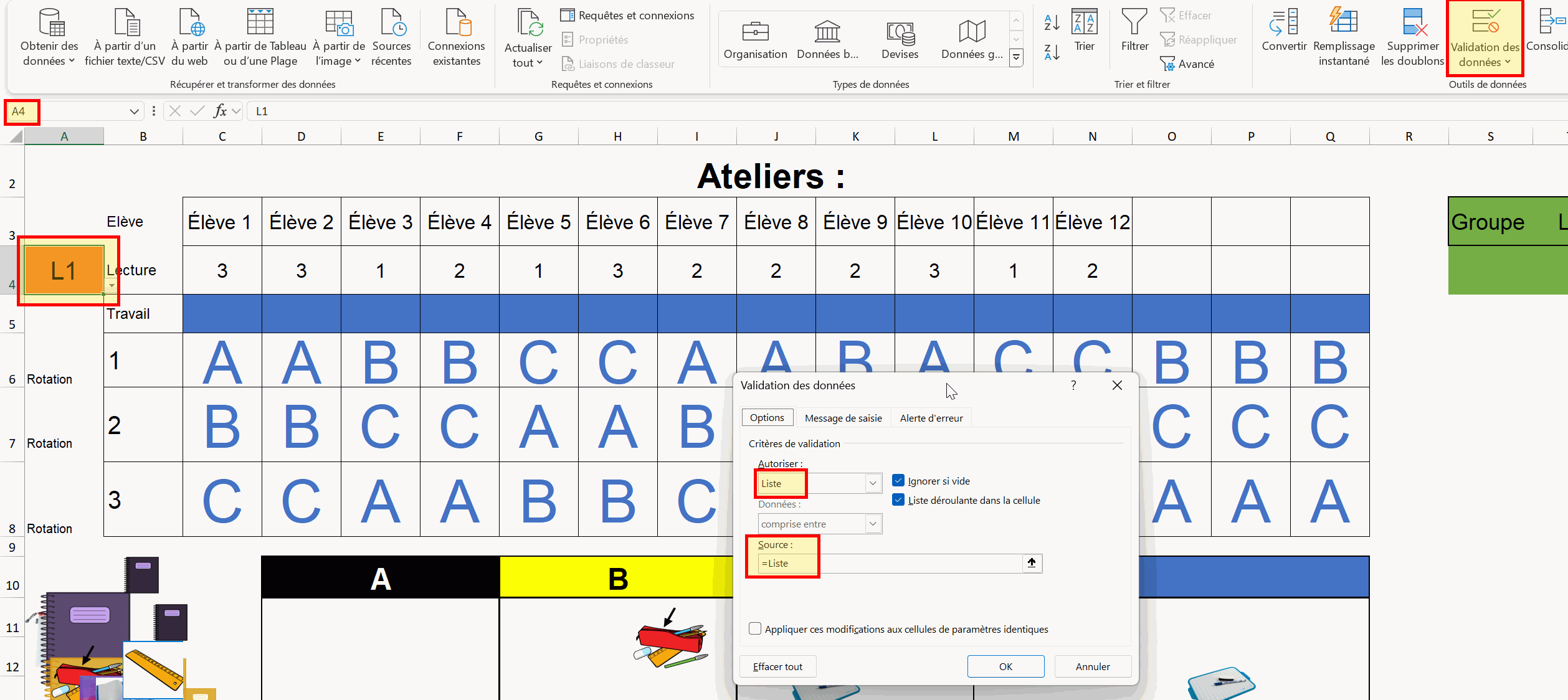

Le truc déroulant n’est pas dans la première feuille mais dans la feuille « Groupes_Homogènes ». Il s’agit d’une « liste de validation ». Pour que cette liste s’adapte automatiquement à ce que ce tu indiqueras dans la colonne A de la feuille « Suivi des compétences », il faut déclarer un nom dans le gestionnaire de nom en lui associant une formule qui va récupérer le contenu de cette colonne A :
Ensuite, dans la cellule A4 de la feuille « Groupes_Homogènes », il faut déclarer une validation de données :
Pfiou.. Merci pour tout ce travail ! C'est génial ! Je crois que cette fois ci c'est bon pour moi..
