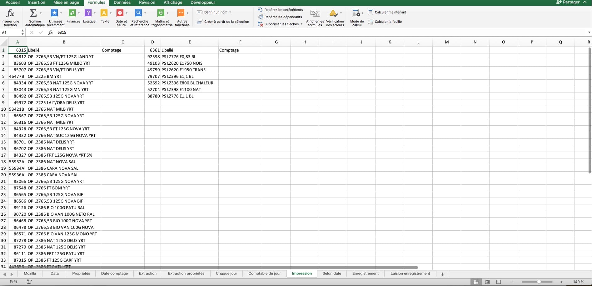

La prochaine étape, est une "impression" de cette feuille, le but est qu'on puisse imprimer une feuille recueillant les informations nécessaire pour effectuer le comptage.
Sur la feuille "impression", je dois donc retrouver les valeurs affichées dans la feuille "selon date" avec une colonne libellé entre chaque CODSFM (je pense avoir assez détaillé dans la fin du post).

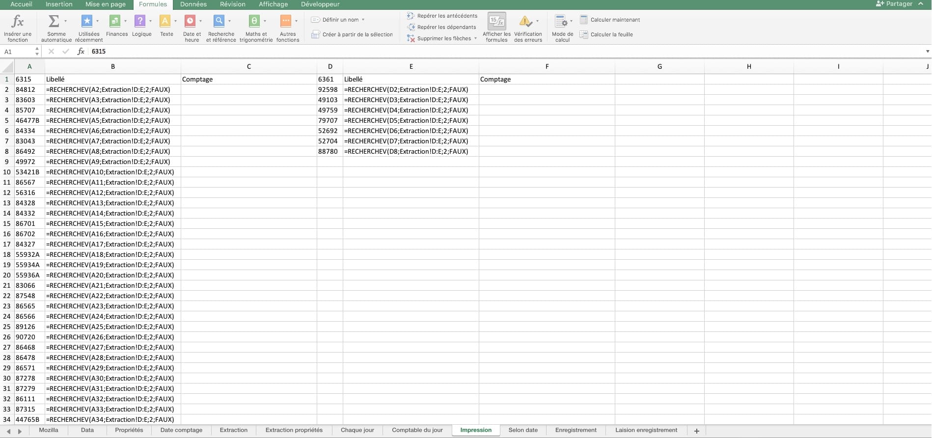

Cette colonne libellé vient chercher les données du libellé dans la feuille "extraction" il faut chercher la valeur dans la colonne D et copier le libellé de la colonne E
La colonne du libellé doit faire une largeur de 35 (250 pixels)
Et encore à côté de cette colonne on doit retrouver une colonne vide avec juste comme en-tête "Comptage" d'une largeur de 40 (280 pixels)
[Explication :
Dans la feuille "impression" :
Colonne A : je retrouve en A1 le CODSFM soit 6315; et en dessous les codes (84098; 56309; 84812; ...) (copie de la colonne A de la feuille "selon date)
Colonne B : je retrouve le libellé du composant donc en B2 : "OP LZ766,53 125G NOVA YRT" (je le trouve dans la feuille extraction); en B3 : "OP LZ766 NAT LAND YRT" ...
Colonne C : je trouve en C1 : "comptage" et toutes les cellules en dessous vides
Puis on recommence sur les autres colonnes avec les autres CODSFM
Colonne D : D1 : 6361; D2 : 92598; D3 : 49103 ... (copie de la colonne B de la feuille "selon date")
Colonne E : le libellé
Colonne F : F1 : "comptage" et les autres cellules vides
Ce format avec toutes les valeurs de la feuille selon date]

Pour illustré ma demande par rapport à la feuille "impression", j'ai mis en pièce jointe 2 screen comme tu peux le voir j'ai fais à la main et je pense que c'est plus simple que d'expliquer avec des mots)
sans titre sans titre 2
Ce que je souhaite c'est que dans la feuille on retrouve les mêmes données que dans la feuille "selon date".
Mais qu'il y ai l’insertion d'une colonne avec le libellé du composant. Ce libellé va nous permettre de retrouver plus facilement le composant à inventorier par rapport à un simple code.
Ensuite une colonne vide pour qu'on puisse venir écrire à la main ce que nous avons compté sur le terrain.
Nous sommes obligés d'imprimer cette feuille car nous n'avons pas de tablette, ni d'ordinateur pour prendre avec nous lors du comptage.

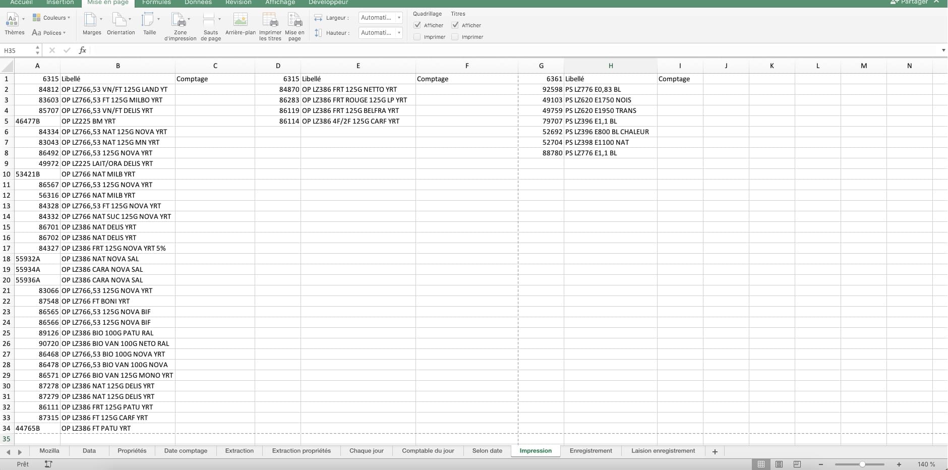

Est-ce que tu penses que c'est possible de paramétrer la feuille "impression" de telle sorte à optimiser l'espace pour une impression ?
Je m'explique en reprenant l'exemple en image :
Les colonnes A, B et C sont trop longues pour apparaitre sur une seule feuille A4, est-il possible de couper la colonne et l'insérer avant la colonne D, pour qu'elle tienne dans la zone d'impression ? Si c'est pas possible, ce n'est pas un problème
Comme suivant :
sans titre 3
