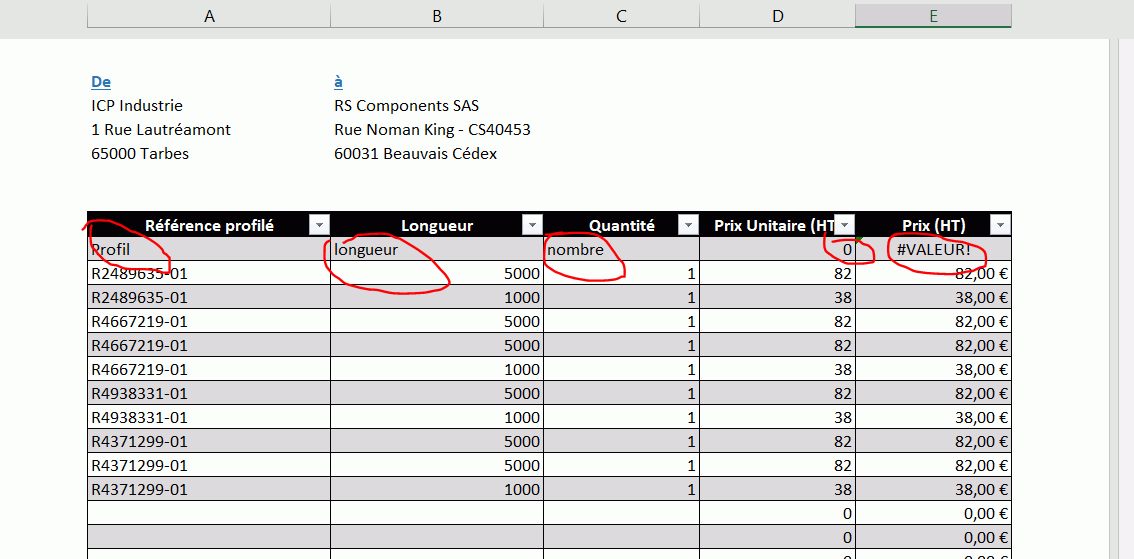

Je souhaiterais copier les valeurs calculées d'une feuille sur une autre. J'arrive juste à copier les 1ères valeurs entourées car la ligne 2 est fixe.
Les valeurs à copier ci-dessous sont générées par une formule, il faut que je copie uniquement les 1ères lignes (colonne A,B et C).
Il faut donc le remplissage de la colonne A en condition, mais le problème est que suivant les calculs, la colonne A ne sera pas remplie sur les mêmes lignes.

Tu as besoin d'aide pour Excel ou pour PhotoChope ?!... Pourquoi une capture d'écran alors... Avec le fichier qui va bien on verrait les formules, les formats, etc. et on serait plus aptes à te proposer l'aide adéquate.
Oui désolé.
J'avais mis une photo pour imager mon explication, j'étais pas sûr que ce soit clair...

Ce sont ces 1ères lignes de la feuille "test" avec la référence du profilé (voir photo ) que je souhaite récupérer sur la feuille "Fcommande" en appuyant sur le bouton "générer commande"
