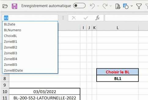

Je ne comprenais pas les "ZoneBlDate", "ZoneB11" "ZoneB15" dans ton code, élément que je n'avais pas créer.
Enfin si j'ai compris - création variable, - effacement des zones, - récupération de la valeur Date dans BL, - ligne que je ne comprends pas - libération de la mémoire avec nothing.
Par contre je ne comprends pas le raisonnement :
ShPart.Range("ZoneBl" & Right(ShBl.Range("ChoixBL"), 1)) = ShBl.Range("BLNumero")
Si je prends le dernier caractère de la zone nommée "ChoixBL", j'obtiens une valeur comprise entre 1 et 5. Cet indice correspond également à un indice parmi les 5 zones nommées ZoneBl1 à ZoneBl5. Cela signifie qu'en choisissant un indice, on place automatiquement le numéro de BL dans la bonne zone dans l'onglet PARTICULIER.
