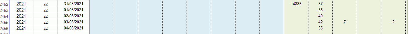

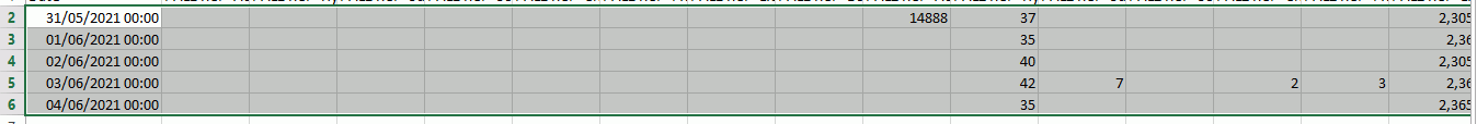

La première capture d'écran est le classeur généré automatiquement avec les données et je dois copier les données de la case A2 à la case AK6 dans le classeur de calcul (la capture d'écran du dessous).
Ici le classeur1 à été copié dans une feuille #1 du classeur calcul, mais je dois faire de même avec un classeur2 et feuille #2 (feuille #2 étant dans le même classeur de calcul que la feuille #1).

Je suis un novice dans tout ce qui est macros et fonctions VBA, donc je voulais savoir si ce que cherche à faire est réalisable et si vous avez des pistes pour m'aider ? Par exemple, en téléchargeant tous les classeurs comportant les données dans un dossier où se situe le classeur de calcul, est-il possible de copier automatiquement les données (par exemples de la cellule A2 à AK6) dans des cellules bien particulières du classeur de calcul ?

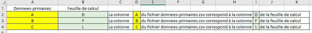

Si tu es en mesure de proposer une table d'allocation de ce type, l'importation des données ne pose aucun pb. Dans cet exemple, les fichiers à importer n'ont que 3 colonnes, ce qui donne :
allocation
Bien sûr, il peut y avoir un grand nombre de colonnes, ce n'est qu'un exemple.
