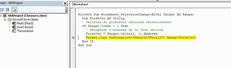

Voici une possibilité
  Dim FirstCel As String
  ' Vérifier si plusieurs cellules sélectionnées
  If Target.Count > 1 Then
    ' Récupérer l'adresse de la 1ère cellule
    FirstCel = Target.Cells(1, 1).Address
    Target.Copy Destination:=Sheets("Feuil2").Range(FirstCel)

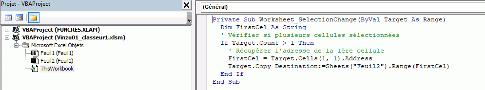

Malheureusement, cela ne fonctionne pas ou alors j'ai fait tout faux
41classeur1.xlsm (12.44 Ko)
Normal, le code n'est pas au bon endroit
2020 11 05 16h19 52
Il faut le mettre dans Feuil1
Pour info, un évènement se créé en sélectionnant dans le menu du haut, puis celui de roite
2020 11 05 16h21 20
Et Worksheet n'existe pas

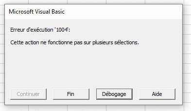

Je l'ai mis dans Feuil1, mais il met un message d'erreur dès que je sélectionne plusieurs cellules :
erreur1 erreur0
Effectivement, normal
Voici une usine à gaz mais qui devrait fonctionner
