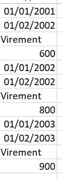

J'ai ce fichier.
Ce sont des données qui se repetent : date, date, libelle, montant. Donc des blocs de 4 dans la même colonne. ( A )
Je voudrais que ces blocs de 4 se retrouvent sur la même ligne dans un autre classeur dans colonnes différentes.
Donc A1, A2, A3, A4 se retrouvent sur A1, B1, C1, D1
A5,A6,A7,A8 se retrouvent sur A2,B2,C2,D2
Je sais que je dois faire un boucle mais j'y arrive pas.

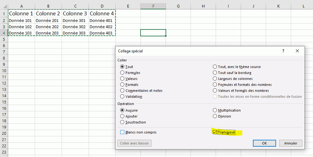

Salut,
Tu copies tes données comme dans l'image ci-dessous, tu fais un clic-droit dans la cellule où tu veux placer tes données et tu choisis : "Collage spécial/Transposé".

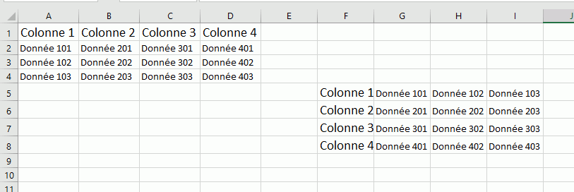

Et voici le résultat :
Par macro c'est également possible, mais pourquoi compliquer quand on peut faire simple ?
