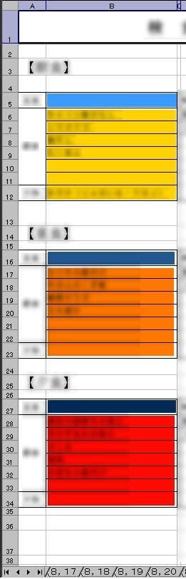

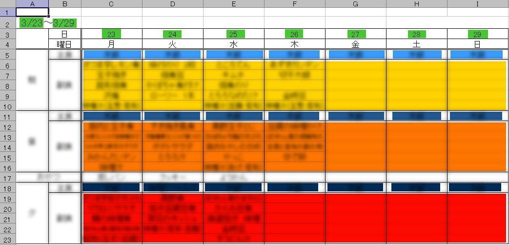

Je souhaiterai recopier des données saisies dans un classeur A, afin de les enregistrer dans un classeur B.
Je ne sais pas comment expliquer simplement, mais je vais essayer.
En gros, le classeur A contient des menus (petit dej, dej, dînner), au jour le jour (1 jour par feuille)
Le classeur B présente les menus sur la semaine.

J'ai essayé de schématiser avec des couleurs sur les fichiers joints.
Les positions sont toujours les mêmes :
fichier source = B5:B12 pour petit dej, B16:B23 pour dej, B27:B34 pour dînner, pour tous les jours
fichier destination = C5:C12, C13:C20, C22:C29 pour le 1er jour, D5:D12,xxx pour le 2e jour, jusqu'à I5:I12,xxx pour le 7e jour
