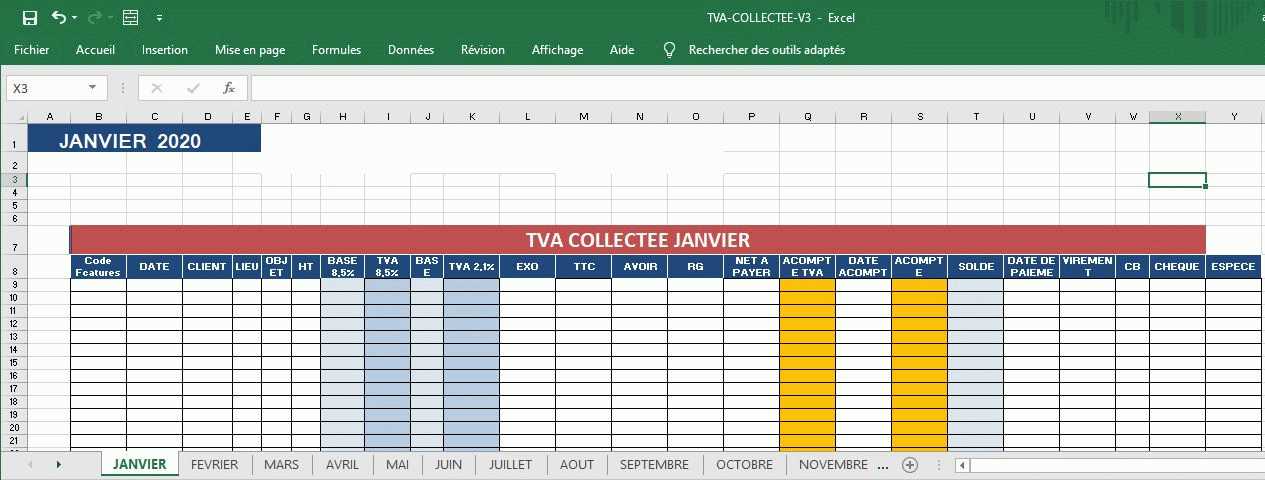

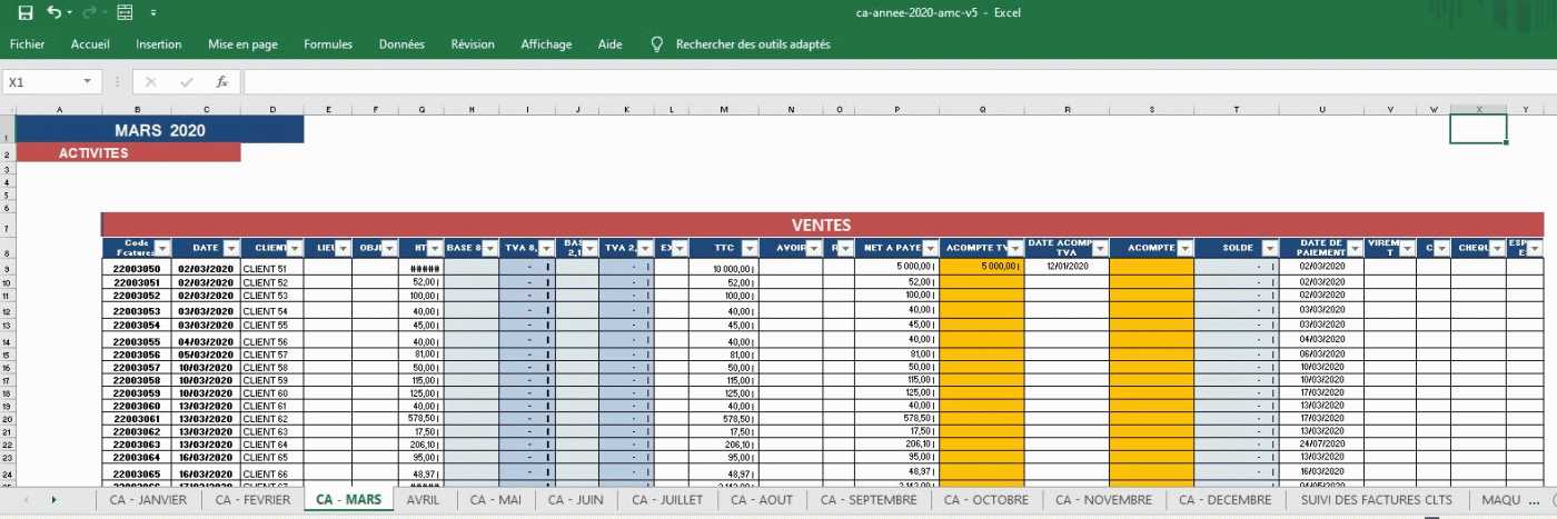

Je suis à la recherche d'aide pour créer une macro me permettant de copier des données d'un fichier A à un fichier B selon des contraintes.
Je souhaite que du fichier CA ANNEE 2020, mes lignes des tableaux "VENTES" (allant de B à Y) présents dans toutes les feuilles commençant par "CA-" apparaissent dans les feuilles correspondant au mois de paiement de l'acompte (colonne R) ou si vide au mois de la date de paiement (colonne U) dans mon fichier TVA collectée qui est l'exact copie des tableau "VENTES".
Les données doivent commencer à apparaitre à partir de B9.
Exemple:
Dans le fichier CA ANNEE 2020, la feuille CA-MARS,
- ( B9:Y9) doit apparaitre dans le fichier "TVA collectée" dans la feuille "JANVIER", car R9 = 12/01/20, si R9 était vide alors (B9:Y9) doit apparaitre dans la feuille "MARS" car U9 = 03/03/20
- (B10:Y10) doit apparaitre dans le fichier "TVA collectée" dans la feuille "MARS", car R10 est vide et U10 2/03/20
Mrci d'avance
exemple 1 exemple 2
