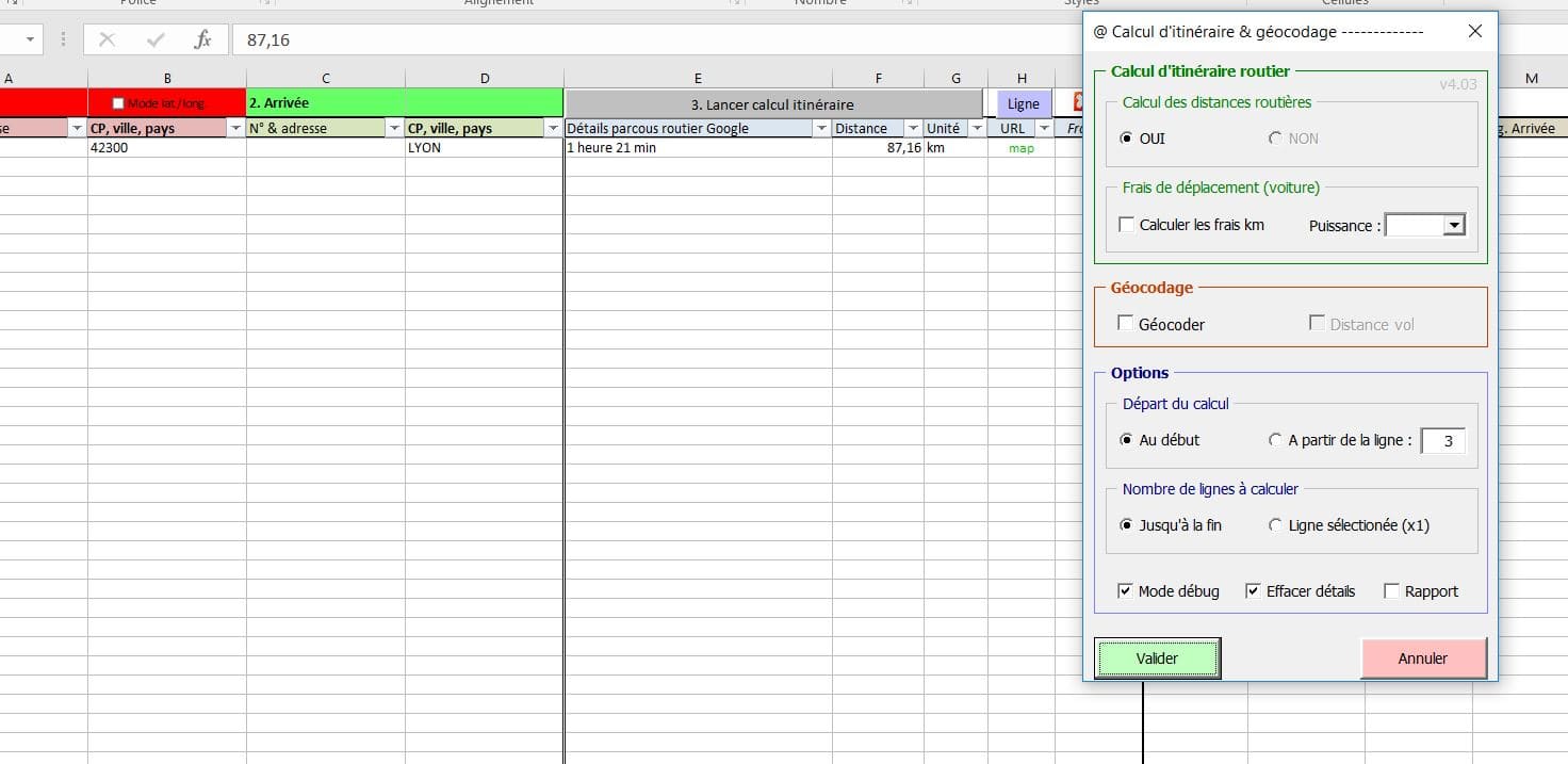

De mon coté ça marche je mets deux villes (pas obligé de mettre l'adresse complète). Et j'appuie sur le bouton gris "3. Lancer calcule de l'itinéraire." (voir capture). Une page s'ouvre et tu peux lancer le calcule.
