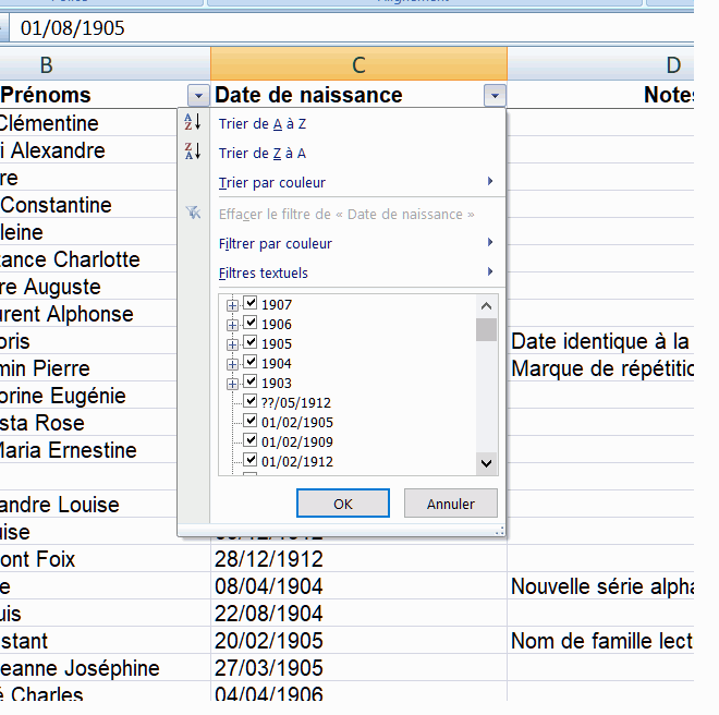

Je joins le fichier car j'ai essayer Dateval mais j'ai valeur et quand je filtre j'ai les années et des dates pour faire un tri se n'est pas simple.

image filtre
Pouvez vous m'aider à régler ce problème (que toutes les dates entre dans les années ?

si une date est invalide (30/02/1910, ??/05/1912, 31/11/1912, 31/06/1910, 31/06/1910,) Excel ne pourra pas faire grand chose pour vous
Sélectionner toutes les dates, onglet Données, Convertir, Suivant, Suivant, Choisir Date et le format JMA, Terminer
Il reste celles indiqués ci dessus qui sont réellement non valides

rien ne se passe
Ah.. Et vous avez regardé le fichier joint ? J'ai fais exactement ce que j'ai écris
oui je viens de corriger les dates car erreur nombre de mois > ex février 28 et j'ai entré 29. Donc maintenant tout est corrigé
