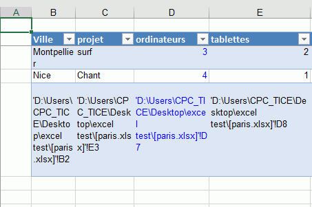

Par contre à l'usage je dois faire quelque chose mal car regarde ce que ça donne pour un des trois fichiers de mon exemple :
excel uyqg5dc5jh
Il indique le chemin vers la valeur et non la valeur...
Il semble que lorsqu'une session d'Excel a déjà ouvert un fichier l'erreur se produit (même si le fichier a été fermé). Comme si le fichier était en cours d'utilisation ne voulait pas se laisser lire.
Le fait de fermer complètement excel puis de le rouvrir pour lancer la macro semble résoudre le problème !!!!
Merci beaucoup !!
La macro fonctionne en effet très bien à condition que les fichiers source soient "au repos", fermés.
