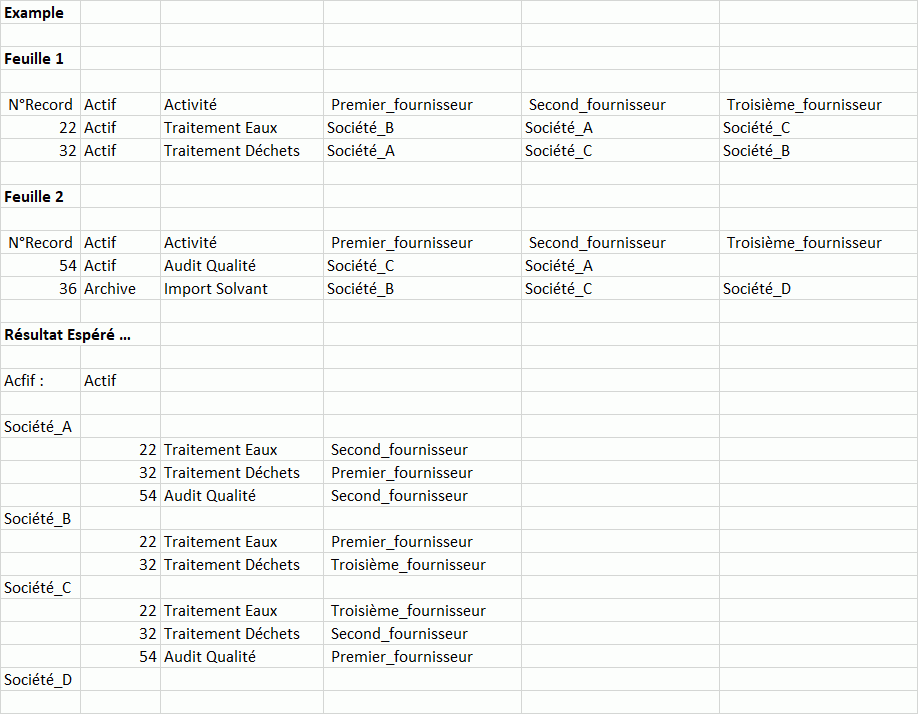

Depuis des jours, je cherche une solution au problème suivant : Un fichier Excel contient plusieurs feuilles, chacune a les mêmes colonnes avec les mêmes noms de colonne.
Comment consolider un ensemble de feuilles (avec la même structure) et présenter le résultat à partir des valeurs d'un tableau (colonne/ligne) ? Pour formuler ma demande en français (et sur base de cet exemple), comment afficher toutes les interactions d'un fournisseur avec la société donneuse d'ordre.
Merci !
Marc

Bonjour LouReeD
Je pensais à une solution qui consiste à tout regrouper les informations dans un tableau, le trier, et par un jeu de MFC alléger la lecture.
Je prépare un fichier test comme suggéré.
Je ferai quelques recherches sur la solution 'find' de LooReed. Je ne la connais pas ....
Et pour finir, "un jeu de MFC" ? Je ne connais pas ... de quoi s'agit-il ?

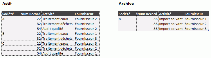

Bonjour à toutes et tous,
Une proposition avec Récupérer et transformer (Power Query) intégré à ta version Excel.
Les données sont sous forme de tableaux structurés.
A te relire.
16ml62.xlsx (26.01 Ko)

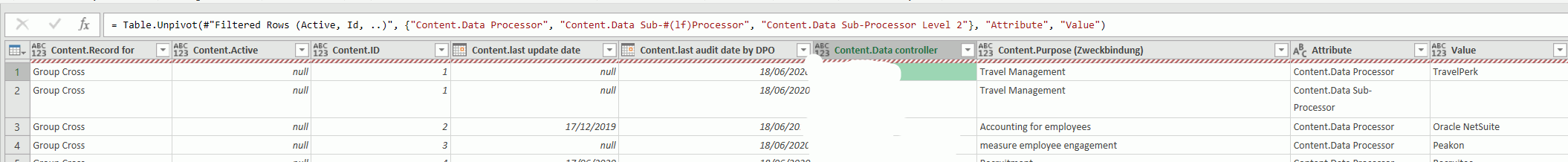

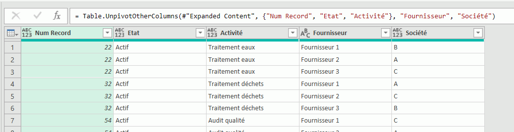

Grâce à votre exemple (et quelques tutos sur le web), j'ai pu progresser dans la mise en pratique. Mais je coince sur le "Transform/unPivot" (ma version est en anglais).
Dans votre exemple ... je vois :
Tandis que je n'arrive qu’à :
Dois-je modifier "manuellement" le query .... voire modifier le contenu de la colonne "attribute" ?
Question complémentaire .... quelle est la signification/indication de la ligne (rouge dans mon exemple) sous les noms des colonnes ?
Merci pour vos indications,
Marc
Avec un peu de retard !...
Des explications (tuto). dans le fichier joint.
Bonne journée.
21ml62.xlsx (30.36 Ko)
Merci ! Parfaitement pédagogique .... j'ai pu assez facilement transposer l'exemple à mon contexte.
