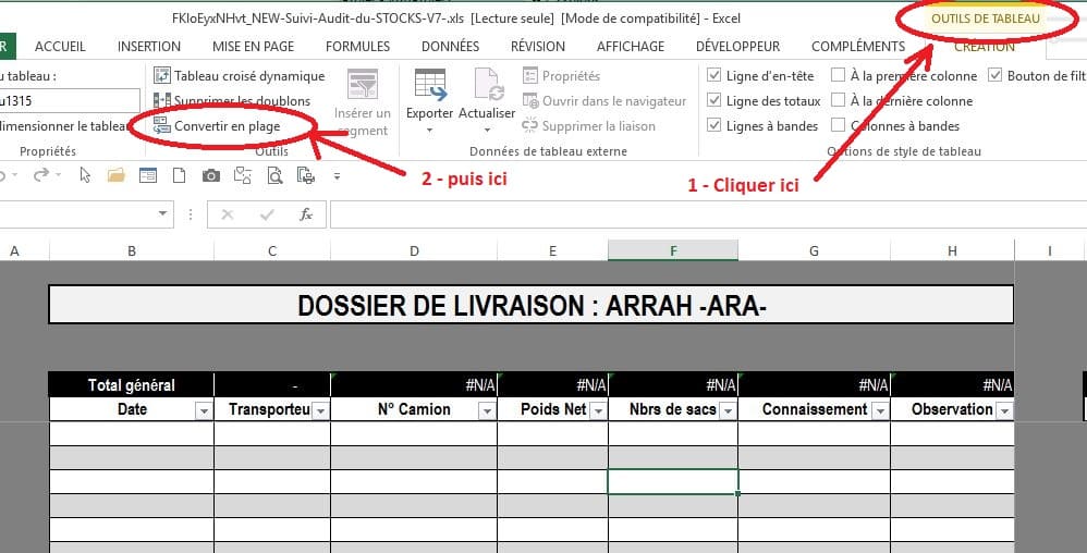

Comment faire ton pour supprimer le format tableau? j essai mais je ny arrive pas
Oh ! Que voilà une bonne idée !
Dommage que tu ne l'aies pas eu plus tôt !
Un tableau de données, formaté "Tableau" dans une feuille, est certes plus joli d'aspect mais il complique la mise au point d'une macro.
Et, plus grave, si tu effaces ensuite cette mise en forme, il y a de grande chance que la macro qui fonctionnait avant ne marche plus...
Alors, te te conseille de supprimer le format tableau sur tous tes onglets : tu cliques sur une cellule du tableau et tu suis les indications ci-dessous :
Profite en pour supprimer aussi supprimer toutes les lignes inutiles, tant dans le Récap que dans les onglets.
Ensuite, retourne moi ce fichier et j'adapterai la macro.
OK ?
Bye !
