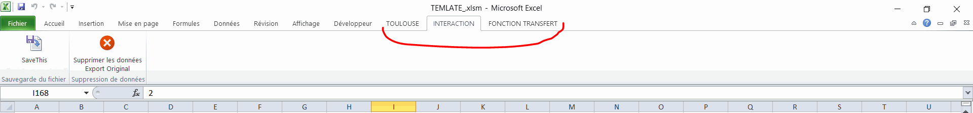

Pour faciliter l'utilisation des macros par un utilisateur lambda, j'ai créé et renommer une rubrique "Toulouse Macro" sur la bande de ruban sur Excel et placer mes macro dessus. Lorsque j'ouvre ce fichier Excel j'ai bel et bien la rubrique "Toulouse Macro", pour faire tester les macros j'ai envoyé le fichier Excel à mon supérieur.
Malheureusement, lorsque il l'ouvre sur son Pc, la rubrique n'apparaît pas.
Je me demande s y a pas un moyen de verrouiller et conserver les rubriquer crée sur le ruban personnalisé afin que tout le monde puisse l'utiliser sans passer par la création de boutons directement sur la feuille. Voici les rubrique crée sur le ruban que j'aimerai conserver quelque soit la situation.
