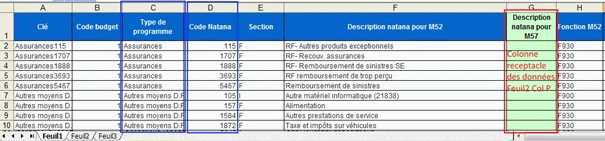

Feuille 1
feuil1
Colonne C et D à comparer dans la feuille 2 avec la colonne G et N
NB : les données
Feuil1 !C = Feuil2 !G
Et
Feuil1 !D = Feuil2 !N

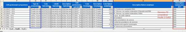

Feuille 2
feuil2
La colonne P doit suivant les 2 critères si (Feuil1 !C = Feuil2 !G) et si (Feuil1 !D = Feuil2 !N), se reporter dans la Feuil1 colonne G
NB : il faut aussi que l’on utilise la plage de données en comparaison style : $P$2:$P$100
