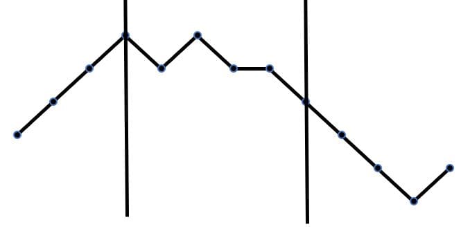

Je souhaiterai automatiser un graphique avec marques de la façon suivante:
- si une équipe marque un point, la courbe sur le graphique monte
- si l'équipe adverse marque un point, la courbe sur le graphique descend
- lorsque c'est la mi-temps ou un arrêt de jeu, une barre verticale vient s'ajouter
Voici un exemple:
Serait-il possible de m'aider dans cette requête ? J'avoue que je fais ça à la main mais je souhaiterai maintenant l'automatiser

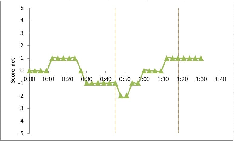

Pour les barres verticales des arrêts, j'ai masqué le point et je lui ai affecté une barre d'erreur (c'est elle qui apparaît) de +/- 10 pts (valeur modifiable des les options de barre d'erreur).
Pour le reste, c'est un graphique classique du type "nuage de points" ("XY").
illu1

J'ai choisi arbitrairement un pas de 3 minutes, mais ça c'est à votre convenance. Vous pouvez partir sur un pas prédéfini, ou ajouter au besoin des données, mais il faut que la donnée d'heure soit valide (convertible en nombre) pour fonctionner correctement.
