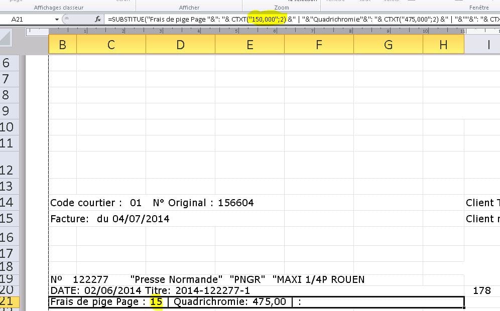

Mais truc étrange je l'ai quelle que peut embellie, j'ai rajouté un substitute pour que les "0,00" n’apparaissent pas et le substitute fonctionne mais il me fait bugger mon arrondie : je passe de 150,000 a 15 au lieu de 150,00 (voir piece jointe)
=SUBSTITUE("<$V_878>"&": "& CTXT("<$V_855>";2) &" | "&"<$V_880>"&": "& CTXT("<$V_859>";2) &" | "&"<$V_879>"&": "& CTXT("<$V_857>";2);"0,00";"")
Précision encore plus étrange, il ne me fait bugger que mon premier arrondi
change tes ctxt par des =ARRONDI( ou change le format avec la fonction format..
étant donné qu'il y a du texte le format n'est pas appliqué...
Avec arrondi on est passé de 15 a 150 mais il me faudrait 150,00... quelqu'un a t il une idée?

Voici un exemple en ligne 21:
Il faut mon logiciel pour générer mais dans le principe c'est la premiére variable numerique qui sort que ça pose problème
=SUBSTITUE(SUBSTITUE(SUBSTITUE("<$V_878>"&": "& ARRONDI("<$V_855>";2) &" | "&"<$V_880>"&": "& CTXT("<$V_859>";2) &" | "&"<$V_879>"&": "& CTXT("<$V_857>";2);"0,00";"");": | : | :";"");": | Quadrichromie: | :";"")
Si v855 n'est pas nul alors c'est l' arondi de v855 qui foire et les autre vont bien mais si v855 est nul alors il passe au suivant et c'est v859 qui foire...soit le premier nom nul...
moi comprends pas
43exemple.xlsx (38.83 Ko)
J'ai effectué des tests et cel ne fait aucun doute ce sont les SUBSTITUE() QUi font foirer les ARRONDI() et les CTXT() es ce un problème connus ? y a t il une logique a cela ?
est-ce contournable pour une formule du type (peut-on arriver a ce résultat sans SUBSTITUE et sans macro par exemple) :
