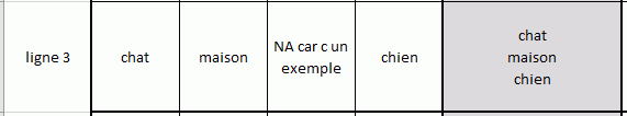

problématique n°2: les valeurs des cellules des colonne b, c, d, e peuvent être "NA"
Les valeurs des cellules à concaténer contiennent parfois "NA". La valeur contenent NA (en majuscule) ne doit pas être concaténée.
voici l'exemple en tableau :

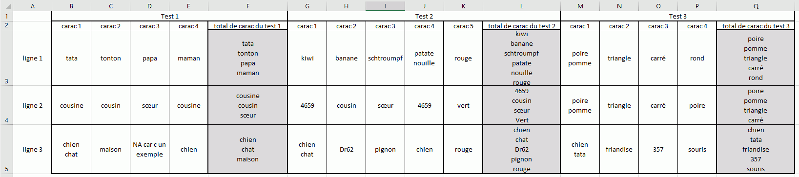

Problématique n° 4: il n'y a pas que 5 colonnes mais une multitude (de meme pour les lignes)
Je disais précédemment que la concaténation des colonnes b, c, d ,e se fait en F ( ce qui est vrai ^^), mais après la colonne F, je reproduit le même processus (jusqu'à la colonne CQ) sauf que je n'ai pas forcément 4 colonnes avant la colonne total. Dans mon fichier, je peux aller jusqu'à 12 colonnes à concaténer dans le colonne total. Petit tableau d'exple ci-dessous :
Problématique n° 5: concaténation des colonnes totales
A la fin de toute mes colonnes, j'ai une dernierè colonne qui concatène cette fois toutes les colones "total" de le même façon que précedement c'est à dire sans avoir de doublon.
vous trouverez le tableau ci-dessous en exemple :
