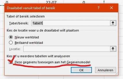

bonjour SkyJoke,
le plus important truc, c'est de sélectionner "ajouter ces données au modèle des données" (traduction correcte ???) en bas de ce popup quand on veut créer le TCD. Si on n'a pas fait cela, c'est trop tard et il faut recommencer ! Quand vous l'avez fait, il y a un choix supplémentaire tout en bas de la liste déroulante "Nombre unique" (qui commence avec somme, nombre, moyenne, max, min, ...) pour les valeurs dans le body.
Puis c'est "nouveau" (filtré sur le valeur 1 que j'ai donné le nom "Oui" >>> clicque sur ce valeur 1 et change ce contenu en par exemple "SkyJoke" au lieu de "1") et "nom du client" dans le "rowrange", "mois" dans le "columnrange" et "nom du client" dans le databodyrange et comme décrit en haut comme "nombre unique" (parce que il y a la possibilité qu'un client peut recevoir plusieurs RDV pendant son premier mois, je suppose).
schermafbeelding 2022 07 27 231240
