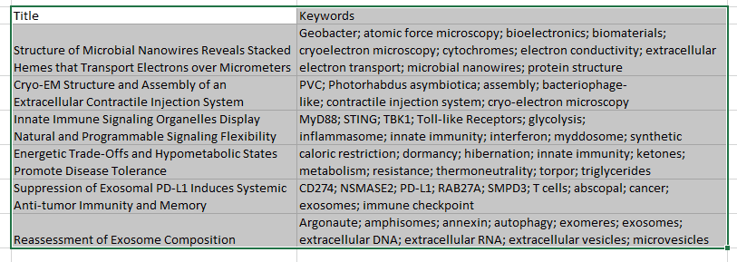

J'ai réalisé un tableau Excel à 2 colonnes avec le titre de mon article et les mots clés qui sont associés dans une 2nde colonne.
Je souhaiterai compter le nombre de fois que le mot "STING" apparaît dans ma colonne de mots clés (cf. capture d'écran).
Mon tableau est assez grand donc je souhaiterai le faire de manière automatique.
J'ai essayé la fonction =NB.SI (plage;"STING") qui ne détecte pas le mot, sûrement à cause des points virgules.
Est-ce que vous sauriez comment je pourrai calculer le nombre d’occurrence du mot en sachant que chacun de mes mots clés sont séparés par un point virgule?

Une photo reste un objet totalement inerte ... et inutilisable ...

Est-ce qu'il serait possible d'avoir la signification de la fin de la formule, en particulier le 1;0.
=SOMME(SI(ESTNUM(TROUVE("STING";Tableau1[Keywords]))1;0))
Bonne journée,
Marie
re
tout simplement quand TROUVE remarque une position , ça compte pour 1 sinon 0 ; SOMME fait le total
