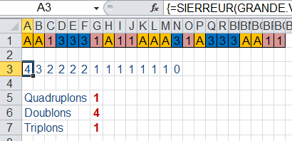

A3 :
=SIERREUR(GRANDE.VALEUR((FREQUENCE(SI(Plage="A";COLONNE(Plage));SI(Plage<>"A";COLONNE(Plage))));COLONNE());"")
G5 :
=NB.SI(3:3;4)

Bonsoir mbbp et curilis57,
mbbp : j'ai testé votre formule mais je ne trouve pas comme vous
=SIERREUR(GRANDE.VALEUR((FREQUENCE(SI(A1:BQ1="A";COLONNE(A1:BQ1));SI(A1:BQ1<>"A";COLONNE(A1:BQ1))));COLONNE());"")
je trouve 4-3-2-2-2-1-1-1-1-1-1, il manque un 2 et un 1
Lorsque je fais insertion d'une colonne (colonne A) ça fausse le résultat. Je ne peux pas le réutiliser comme je veux.

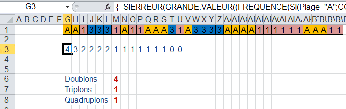

La formule doit être adaptée selon la position de la 1ère colonne :
G3 :
=SIERREUR(GRANDE.VALEUR((FREQUENCE(SI(Plage="A";COLONNE(Plage));SI(Plage<>"A";COLONNE(Plage))));COLONNE()-6);"")
"je trouve 4-3-2-2-2-1-1-1-1-1-1, il manque un 2 et un 1"
Absolument pas si tu regardes ton 1er fichier : le compte est bon !

Si tu utilises G1:BW1 au lieu de nommer cette définition "plage", il faut figer cette plage :
=SIERREUR(GRANDE.VALEUR((FREQUENCE(SI($G$1:$BW$1="A";COLONNE($G$1:$BW$1));SI($G$1:$BW$1<>"A";COLONNE($G$1:$BW$1))));COLONNE()-6);"")
