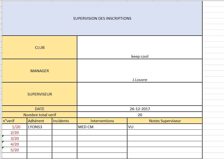

Pour répondre à ta question Patty5046 c'est dans la colonne A à partir de la ligne 22, que je souhaitais mettre mon 1/20
dés lors que dans la cellule D20, il est indiqué 20 ....ainsi le contenu de A22 est 1/20, celui A23 2/20 etc... voilà ce que ça donne
test sol patty5046

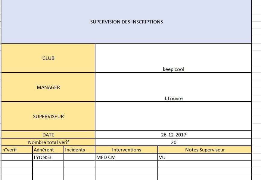

alors qu'au départ la feuille était ainsi
avant test patty5046
et ce que je voudrais à terme
resultat cible

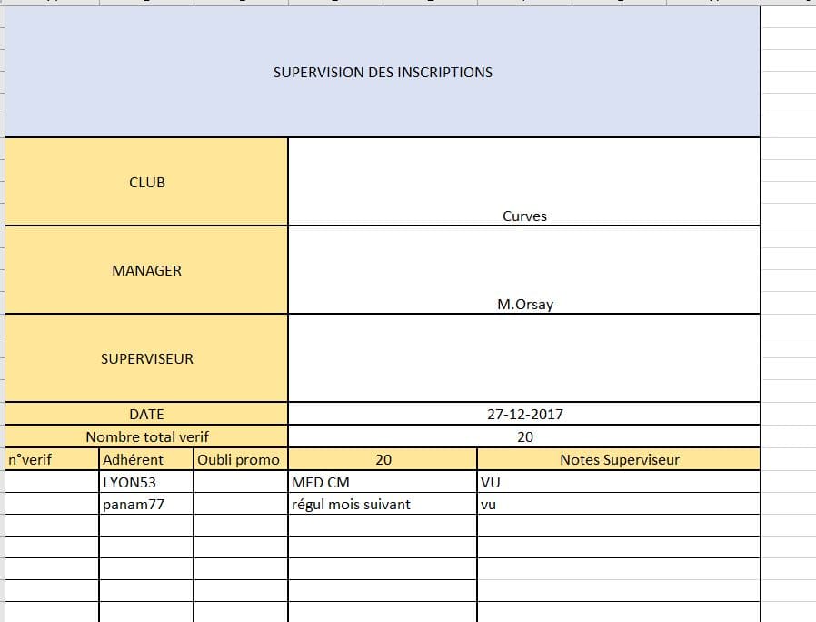

En revanche, ça impacte les colonnes C et D
Ainsi à la ligne 21 mon intitulé disparait et ensuite ce sont les contenus de "ac" qui sont écrasés.
Je ne comprends pas pourquoi le contenu de texbox13 se reporte ici
Je joins une image plus parlante à mon sens
test 2 patty5046

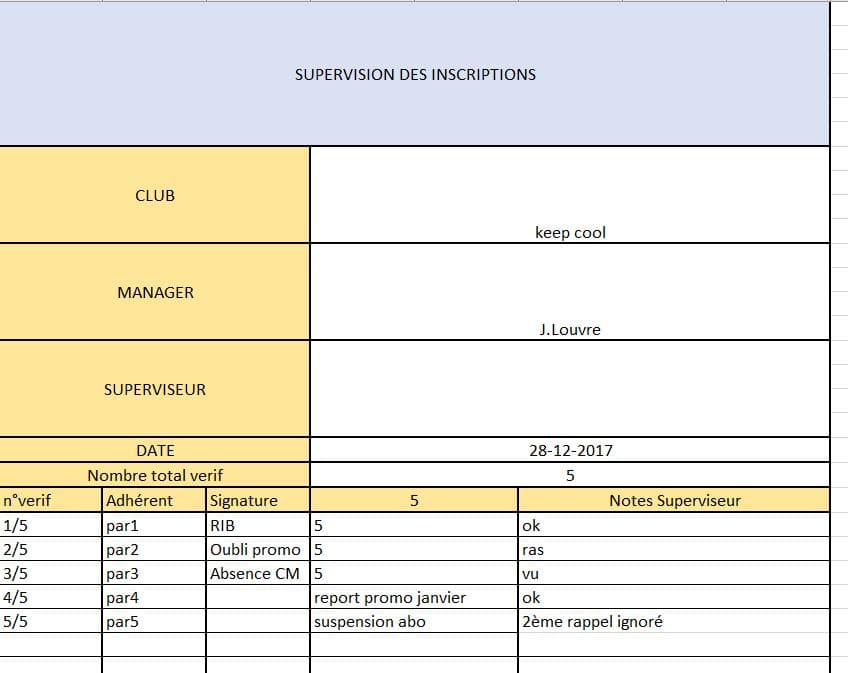

Bonjour Patty5046 et le forum, Meilleurs voeux .
Merci, cela fonctionne bien sur le fichier test mais que tu m'as transmis par contre quand je reproduit
dans mon fichier pro, cela ne fonctionne pas , hélas

Patty 5046,
ERRATUM
j'ai trouvé d'où venait le souci ... en fait c'était lié au format de céllule.
Finalement ça marche très bien du coup je vais essayer de voir comment supprimer les lignes qui ne seront pas complétées car supérieures au nombre de dossiers à verifier
