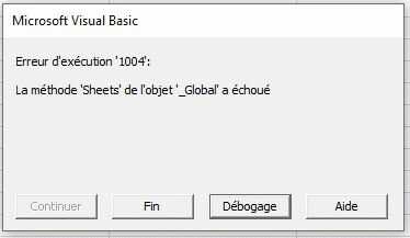

Dans les 2 fichiers j'obtiens le même message d'erreur à l'ouverture et cela me renvoie ici :
 If Sheets("Feuil1").ListObjects("TbPlanning").DataBodyRange Is Nothing Then
Je viens de constater que si je remplis une fois le document avec des données, l'erreur disparait
Par contre, la fonction Tous n'est pas pris d'office
J'ai refait des tests et tout à l'air de fonctionner hormis le filtre mais je vais partir sur l'idée que la coche se mette par défaut. C'est parfait
Maintenant, je vois un souci auquel je n'ai pas pensé, c'est que plusieurs lignes se créent à la fois, mais qu'au final ça va devenir un peu compliqué pour moi de m'y retrouver si je dois faire une synthèse.
Je m'explique :
Si je coche lundi-mardi-mercredi, le matin, groupe 3 & 6, cela me fera 6 lignes pour le même texte libre. C'est ce que je veux, c'est parfait. Seulement, si dans 10 ou 15 jours, je vais retrouver ses 6 lignes cela va devenir complexes avec les futurs ajouts. Mon idée : rajouter une colonne après délai, et que dans un cas d'ajout, cela mette un X par exemple. Et si j'ajoute plusieurs ligne, le X ne se met que sur la première ligne d'ajout. Cela me permettra de retrouver les choses de manière individuelle. Je ne sais pas si vous voyez ce que je veux dire ?
Je ne comprends pas d'où provient cette erreur, elle semble liée à l'ouverture de UserForm1.....
En désactivant son ouverture, plus d'erreur....
