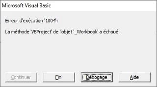

Cela fonctionne bien sous Office 365 32 bits.
Cela ne fonctionne pas sous Office 365 64 bits
ou
sous Office 2007.
Blocage sur ... à la ligne For Each varRef In ThisWorkbook.VBProject.REFERENCES

@Jean-Eric excuse-moi de ne pas avoir donné précédemment le message d'erreur.
Message d'erreur qui est encore le même ...
Après avoir ajouté Microsoft Visual Basic for Application Extensibilty x.x sous 2007.
