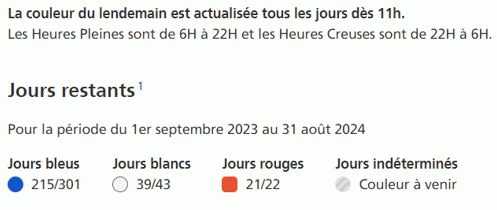

Mais faites le calcul, en 24/24, le Tempo c'est ultra rentable. Après, si c'est pas vital, évitez les jours Rouges parce que ça pique ;p

Ceci-dit, le principe du tarif tempo est de pouvoir effacer sa puissance pendant les 22 jours les plus froids au choix d'EDF. Il faut donc disposer d'une énergie de substitution notamment aux HP. Ce tarif est intéressant pour ceux qui ont une piscine et inadapté pour les besoins chauffage.
