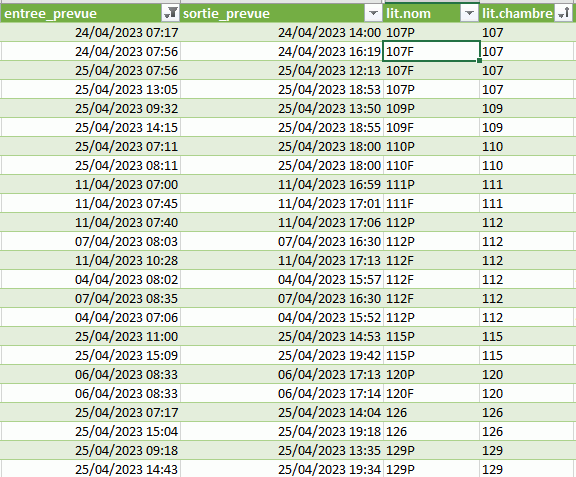

j'ai un tableau ci-dessous
Malgré beaucoup de recherches je n'arrive pas à trouver ma formule
Je souhaite savoir si une formule est possible ( ou imbrication de formule + colonnes supplémentaires ) pour voir si 2 lits ont étés occupé en même temps dans une même chambre ?
la chambre 109 à été utilisé 2 fois le même jour mais le 109P était sorti avant l'entrée du 109F
le chambre 111 à été utilisé 2 fois le même jour , le 111F est arrivé avant la sortie du 111P donc le 111 à été utilisé en même temps
Merci à ceux qui pourrons m'aider à trouver la bonne logique et la bonne formule :-)

Merci beaucoup Chris pour votre aide , c'est une belle formule
j'ai cependant un soucis , si vous regarder la chambre 127 , il est impossible qu'elle chevauche elle devrai être à zero , idem pour la 126
Une autre proposition !?
=SOMMEPROD((Tableau1[chambre]=D2)*(A2<=Tableau1[sortie_prevue])*(B2>=Tableau1[entree_prevue]))-1
J'ai le même résultat qu'avec une formule 365 tarabiscotée donc c'est bon pour moi
Bonjour Jean-Eric,
Merci pour votre réponse , ca marche nickel !! et en plus la formule est plutot simple au final c'est ca que j'adore ...
Merci à vous 2 pour votre aide :-) et bonne soirée
