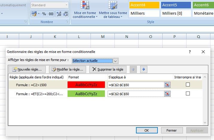

Normal,
il s'agir de couleurs conditionnelles à trouver dans le menu ad hoc ...
et tu y mets la formule =(OU(C11>1500;C11<-1500))
screenshot093
