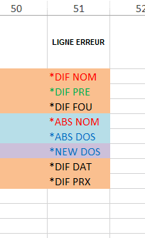

voici un aperçu des "code couleurs" que je compte mettre en place pour faciliter la correction :
le code "*AAA BBB" situé à la droite du tableau RECAP permet :
  1. de colorer la ligne pour un meilleur visuel de "l'erreur"
  2. d'indiquer de quelle erreur il s'agit
      NOM pour NOM,
    • PRE pour PRENOM,
    • FOU pour FOURNISSEUR
    • DAT pour DATES DEBUT/FIN
    • PRX pour COUT
      et
    • DIF pour différent
    • NEW pour nouveau
    • ABS pour absent
l'idée...
  1. j'envoie tout dans RECAP, sauf ce qui ne pose aucun problème (RECAP strictement égal SUIVI) qui va directement dans SUIVI
  2. toutes les autres lignes doivent être contrôlées/corrigées et lorsque que tu cliques dessus
      elle va dans suivi
    • elle disparait de RECAP en tout cas son visuel ERREUR de couleur
