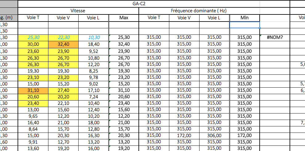

Alors voila petit souci avec un tableur excel à 8 colonnes: il s'agit d'enregistrements de valeurs de vibrations selon 3 directions avec une fréquence associée. 3 correspondes aux vibrations associés, une à la valeur max de ces 3, 3 correspondes aux valeurs des fréquences selon les directions associées et la dernière correspond au minimum de la fréquence enregistrée. J'aimerais savoir si la vibration maximal enregistrée correspond à la fréquence la plus basse sauf que je ne sais pas comment demander à excel de me trouver ça en marquant, dans une colonne séparé OUI ou NON.

comment définir x et y car en tapant bétement ca j'ai obtient une erreur

et voila
capture d e cran 2014 10 05 a 19 06 56
eh ben voila rien ; car a moins d'etre medium ,il est impossible de travailler sur photo
fais comme tout le monde ; ajoute un vrai fichier ;c'est indispensable pour tester et mettre au point une solution viable

ce n'est pas tout à fait cela par exemple pour ta ligne surligné en jaune le max se trouve sur la voie T et le min en fréquence sur la voie L donc cela devrait être NON au lieu de oui pour la derniere ligne on devrait avoir un oui
