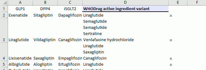

En gros j'ai 3 colonnes de nom de médicaments en A B et C. En D, j'ai une liste de 246 cases remplies de médicaments avec pleins de médicaments par case. Et j'aimerai avoir la fonction suivante :
(en colonne E je suppose donc la case Ex) si la case Dx contient ET 1 mot de la colonne A ET 1 mot de la B ET 1 mot de la C, alors il me le mentionne, sinon rien. Et en bonus, je ne sais pas dans quelle mesure Excel peut être souple sur la casse, la présence ou non d'un e qui finit un mot ?

@JFL je viens d'essayer votre formule mais elle ne fait pas figurer ma colonne D4 qui devrait ressortir (cf screenshot)
