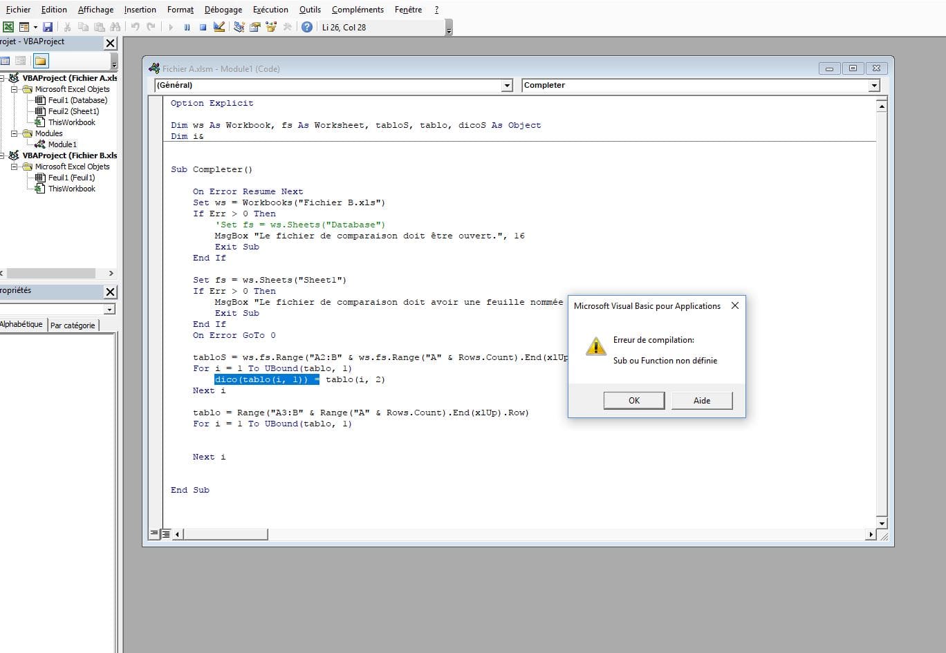

90fichier-a.xlsm (81.94 Ko)
Bonjour a tous
j'ai essayer ton fichier, mais il me donne une erreur et j'avoue ne rien y connaitre en VBA
voir capture ci-joint
merci
Nouvel essai.
Bye !
