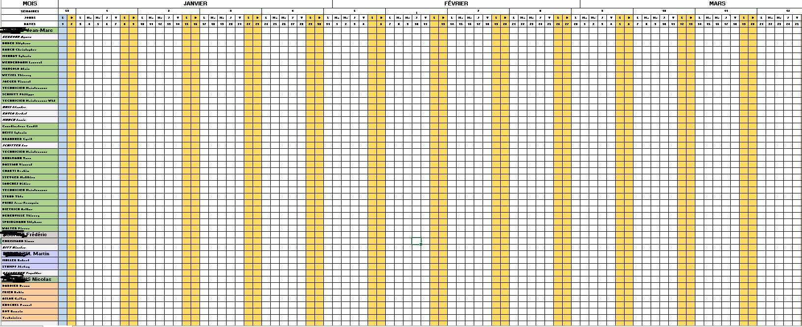

Bonjour, j'ai un soucis sur excel j'ai crée un planning annuel (donc de 52 semaines) pour mon entreprise, et ainsi que 52 plannings représentant les 52 semaines.
Mon soucis est que je dois faire communiquer les 2 plannings qui sont dans 2 classeurs distincts, exemple si je note un congé payé dans le planning annuel en semaine 1 le jeudi il doit apparaître automatiquement sur le planning hebdomadaire de la semaine 1 le jeudi également, je pense que je dois passer par une double fonction RECHERCHEV.
J'espère avoir était claire, je vais joindre des photos pour éclaircir mes explications.

PLANNING ANNUEL:
planning annuel screen

Dans ces 3 cas c'est faisable par PowerQuery plutôt que des formules INDEX EQUIV (et non RECHERCHEV) qui nécessitent que la ligne DATES contienne bien des dates et pas seulement le quantième du mois, sur un tel volume de données.

Premier problème ton planning annuel ne contient AUCUNE date dont en l'état on ne peut établir de lien.
A quoi servent les 6 lignes sous les noms ?

Merci de m'avoir répondu, c'est le planning de 2022 c'est pour cela qu'il n'y a pas d'info donc nous pouvons en mettre des fictives pour résoudre le problème. Quant aux 4 lignes en dessous des noms elles ne sont pas à prendre en compte. Et non il n'y a pas de saisie de donnée dans le planning hebdomadaire, le lien qu'il y a entre les 2 plannings est le suivant : planning hebdomadaire change en fonction du planning hebdomadaire.
Pour réexpliquer je rentre des données dans le planning annuel qui apparaitront avec un code couleur comme tu l'as bien remarquer et ensuite le planning hebdomadaire change selon les données du planning annuel

Dans ce cas c'est jouable en adaptant l'annuel pour y mettre des dates

J'ai mis des dates en ligne 5 du planning annuel
