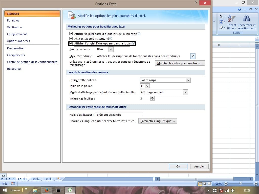

Le gros bouton en haut a gauche >option et t'arrive sur cette fenetre
developpeur
un nouvel onglet apparait, va dedans y'a une petite fleche sous inserer puis choisit
